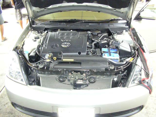

       ก่อนปิดฝาครอบเครื่องยังแทบมองไม่เห็นหัวฉีดเลยครับ

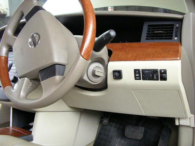

       ออโต้สวิทช์พร้อมที่บอกระดับแก๊สสวยงามลงตัวครับ

       ขอโทษครับผิดรูป

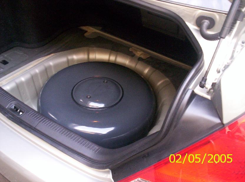

       ถัง 55 ลิตร ครับ ใด้รับรายงานมาว่า 8 กม/ลิตร เท่ากับน้ำมัน

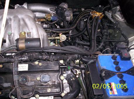

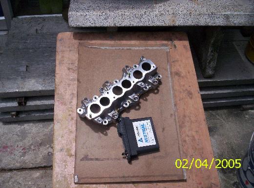

       ท่อไอดีถูกเอามาดูแลข้างนอกครับ รูหัวฉีดอยู่ข้างหัวฉีดเดิมเลยครับ

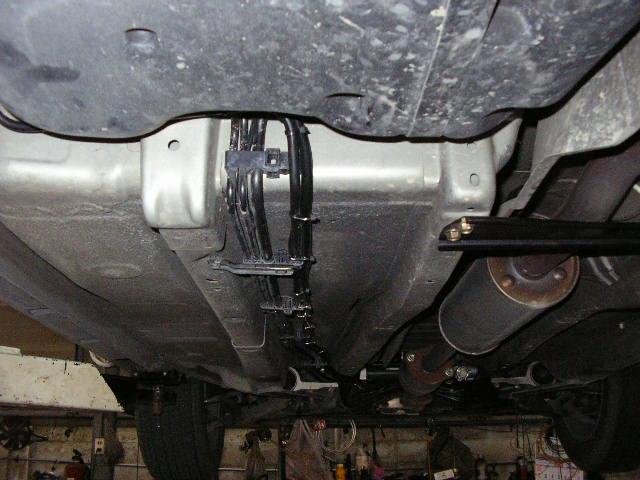

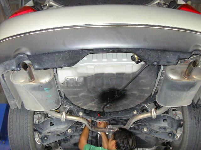

       ท่อใต้ท้อง ตามแนวท่อน้ำมันครับ งดงาม เหมือนออกจากโรงงานเลย

       รูปที่ 3 ไม่ใช่เทียน่าครับ

       ติดตั้งสวยงามครับ เห็นด้วยกับการเจาะให้ฉีดแก็สใกล้หัวฉีดน้ำมันมากที่สุดครับ อย่าลืมมาบอกอัตรากินแก็สและการใช้งานด้วยนะครับ

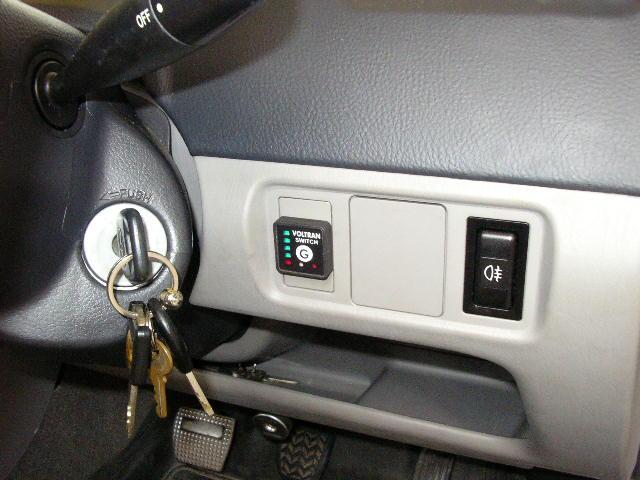

       เอารูปมายำรวมกันซะ เละ

 พฤหัสบดี, 20/7/2549
15:31
58.8.115.12
       รูปมาปนกันเพราะที่อู่ติดตังหลายคัน และมีทั้ง หัวฉีด Autronic หัวฉีด Voltran แล้วก็ Fixmix+ Lamda หรือ Variable เวลาถ่ายรูปก็จะอยู่ในกล้องตัวเดียวกันครับ

       ถ้าเป็นรถพวก MPV อย่าง Wish หรือ Stream จะต้องเอาถังโดนัทไว้ใต้ท้องใช่ไหม...?
แล้วอู่คุณยุทธจะมีแผ่นเหล็กปิดใต้ถังเพื่อความปลอดภัยให้ด้วยมั้ยครับ...? ขอบคุณครับ
