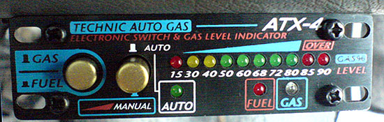

 จาก AA-LPG
 พุธ, 19/7/2549
08:09
58.147.100.133
       ของผมใช้แบบ Manual + Auto ในตัว ตั้งรอบเองได้ ว่าจะเอาเท่าไหร่ และตั้งไฟ LED ให้ตรงกับปริมาณในถังแก๊สได้ครับ

 จาก AA-LPG
 พุธ, 19/7/2549
08:38
       ผมติดไปติดแก๊สที่ร้านเอ็นพีโชว์ไก เขาก็ติดตัวนี้มาให้เลยง่ะครับ..ลองดูเบอร์ในโฆษณาหน้าแรกก็ได้ครับ ที่แบนเนอร์หม้อต้ม Tomasetto น่ะครับ..
คิดว่าสวิทซ์ตัวนี้ราคาไม่แพงนะครับ น่าจะราว ๆ ไม่เกินพัน... เป็นกล่องตัดหัวฉีดในตัว (เห็นร้านเขาว่างั้น) แต่ไฟเอนจิ้นยังโชว์
แต่ไม่รู้ว่าเขาจะรับติดตั้งให้ด้วยหรือเปล่านะครับ ถ้าไม่ได้ติดแก๊สร้านเขา...
หรือไม่ก็ลองเอายี่ห้อไป Search ดูก็ได้ครับ Technic Auto Gas

 จาก Tum Jazz
 พุธ, 19/7/2549
13:09
124.121.2.33
       ตอนติดตั้งผมก็ใช้ ATX-4 นะครับ ตัวละพันกว่าบาท ใช้ไป 2 วันเกจวัดแก๊ส ไม่ทำงานซะแล้ว และเวลาเปลี่ยนจาก น้ำมันเป็นแก๊ส ค่อนข้างกระตุก (การทำงานอย่างอื่น ปกติ ไฟเอจจิ้นไม่เคยโชว์) ตอนนี้ให้อู่เปลี่ยนให้ใหม่แล้วครับ มี 2 กล่องแยก เดี๋ยวจะลองดูการทำงานซัก เดือนนึง

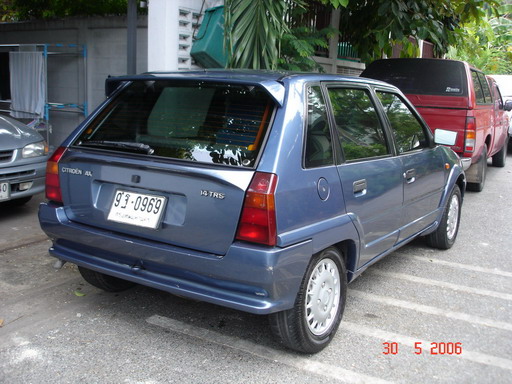

 จาก โจ้คGPS10_TAC###
 พุธ, 19/7/2549
16:19
58.8.166.157
       คำตอบที่ 19
ผมใช้รุ่นนี้เหมือนกัน สนใจจะติดตั้ง GAS รบกวนคุณโจ้คGPS10 ให้ข้อมูลด้วยครับ
ตอบครับ.........
ใจจริงอยากที่จะติดตั้งร้านคุณชัย เพราะงานออกมาดีมาก ๆ
เพื่อนเอาไปติดหลายคันแล้ว แถมมันยังประหยัดกว่ารถผมอีก(รุ่นเดียวกัน)
เมื่อวาน ผมโทรคุยกับคุณชัย (ชัยหมากกระจาย)
ไม่รับทำรถ CITROEN (แย่เลย)............แต่ คุณชัย อธิบายและให้คำแนะนำดีมากครับ.........
ก็เลยโทรมาร้านที่ติด Toyota 111 คันที่ผมใช้อยู่(แถวลาดปลาเค้า)
ร้านนี้รับทำแต่........ไม่รู้จะมีปัญหาอะไร รึเปล่า (ไม่ลองไม่รู้)
แต่ยังไงก็จะเอาไปลองดู ติดวันที่ 27/7/49
ได้ผลยังไงจะมารายงานให้ทราบครับ.....................
อยากโทรคุยกันทิ้งเบอร์ที่ mail# seventoday@hotmail.com
ส่วนที่ ..............อ.แอ้ม แนะนำ
ตอบ ซีตรอง
เรื่อง หม้อ ตอบว่าอะไรก็ได้ที่ยัดลง ถ้าไม่ลงก็ต้องย้ายสาะรณูปโภคก่อน
มิก พยามยัดเข้ารู หากทำไม่ได้ ให้ ตีท่อใหม่ แล้วใส่กรอง ซีสเบอเกอร์
ถัง ยัด 96 ไปเลย
อื่นๆหาช่างที่ มีหัวดัดแปลงหน่อยก็แล้วกัน

 จาก vanmongkoll
 พุธ, 19/7/2549
16:54
203.188.10.99
       ผมก็ใช้สวิชท์ Auto/manual ของTechnic Auto Gas พอรอบมันถึง 2000 รอบก็จะเปลี่ยนเป็นแก๊สให้อัตโนมัติ แต่ผมสงสัยอย่างนึงครับเวลาขับไปจนแก๊สหมด ตัวสวิชท์มันจะสลับเป็นนำมันให้หรือเปล่ามีใครเคยลองแล้วบ้างครับ
