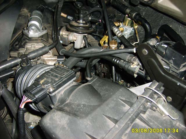

 จาก the man
 ศุกร์, 4/8/2549
21:20
124.121.34.38
       รูปตัวอย่างที่ ที่ติดตั้งไปแล้ว
