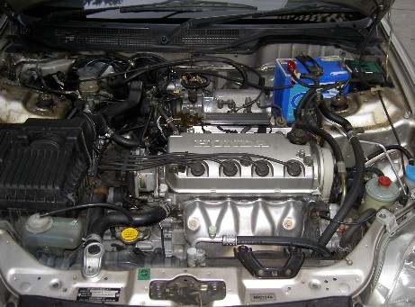

       ยืนยันว่าตาโตจริง ๆ

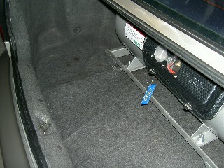

       ลักษณะการวางถัง ไม่ต้องกังวลกับการกระเด็นข้ามหัวคนขับ..

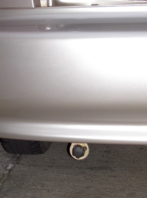

       ท่อเติมแก๊ส ..เสนอหน้ากันให้เห็นกันจะ ๆ แบบไม่ต้องอายใคร ว่าข้าฯติดแก๊ส

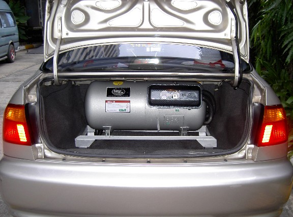

       นี่ไงถังที่ 2 เติมแก๊สไป 390 บาท วิ่งไป 200 โลแล้ว ยังเหลือแก๊สอีกครึงถัง

       ท้ายยังมีที่ให้เก็บรองเท้าได้อีกหลายคู่ กะว่าอาทิตย์หน้าจะไปทำตู้ปิดถังซะหน่อย..

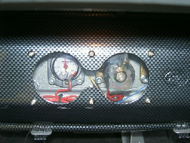

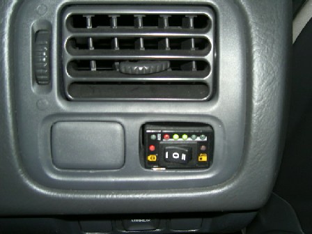

       สวิทซ์สลับระหว่างแก๊ส ออโต้ น้ำมัน สะดวกสุด ๆ พร้อมไฟแสดงปริมาณแก๊ส...

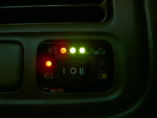

       นี่ไงเห็นกันชัด ๆ เติมแก๊สล่าสุดถังที่สอง 390 บาท วิ่งไปได้ 200 โล ไฟดับไปแล้ว 2 ดวง..

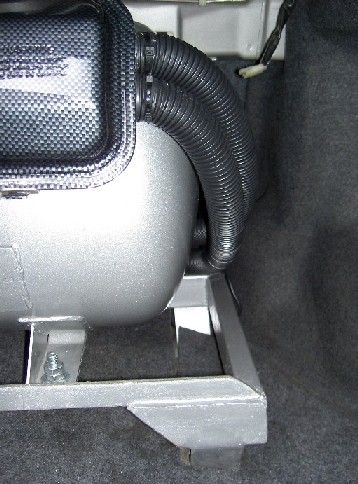

       ถัง Metal Mate รุ่นใหม่นี้มันดูดีจริงๆเลยนะเนี้ย
ท่อออกที่ปลายเดียวกัน ... รอยเชื่อมจุดกลางถังตะเข็บเดียว

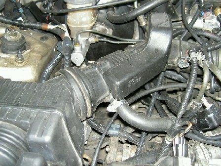

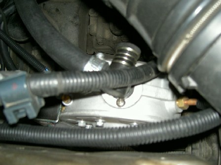

       รูปนี้เป็นมิกแบบยัดท่อ พร้อมยืดออกมาไกลเพื่อสร้างแรงบิดในรอบต่ำๆเหมาะกับรถเกียร์ออโต้

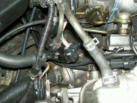

       หม้อต้มลอยแก๊ส หรือ บริติชออโต้แก๊ส (สายพันธ์เดียวกัน)

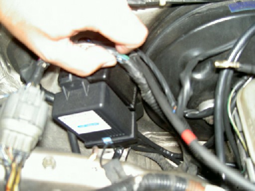

       นี่คงเป็นกล่อง อีซียู ของแลมด้าคอนโทรล วางคู่กับกล่องหลอกหัวฉีด
