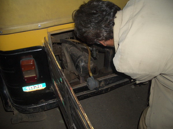

       เคยดูเรื่องจริงผ่านจอตอน สึนามิเป่าครับ แค่คลื่นพาของมากระแทกไม่แรงมากถังมันระเบิดเลย ผมเห็นแล้วอึ้งเลยครับ ไม่ปลอดภัยจริงๆ ตรงวาวล์มันเป็นจุดอ่อนครับ

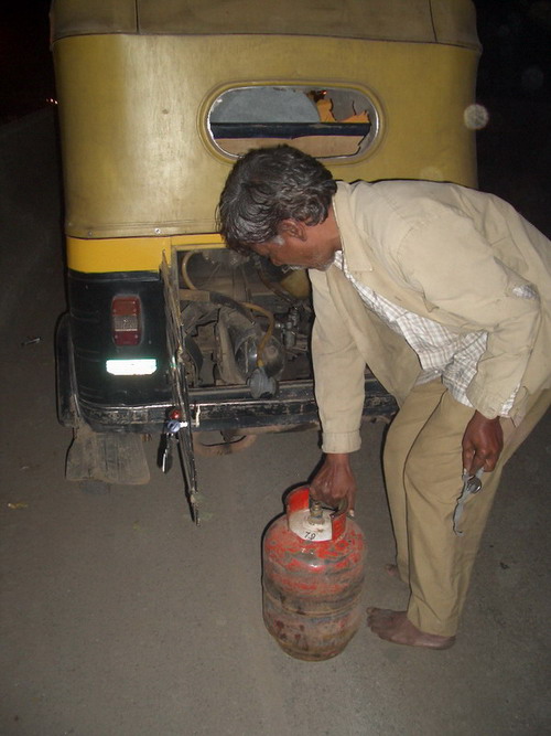

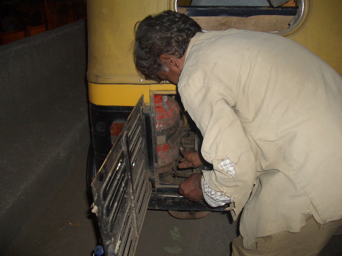

124.121.111.35
       ใช้ได้ครับ เห็นมากับตาแล้วครับ

124.121.125.245
       คุณtonครับ ในรูปที่เห็นก็ใช้ได้จริงๆนะครับ เนื่องจากว่าเค้าเอาถังแก้สตั้งชึ้น วาล์วก็จะทำงานปกติหากมีการรั่ว แต่ถ้าถูกชนท้ายก็ไม่รับประกันนะครับ

124.121.105.101
       ในรูปเป็นรถสามล้อของอินเดียครับ พอดีผมไปส่งลูกไปเรียนที่อินเดีย เลยมีโอกาสได้นั่ง เวลาแก๊สหมดเค้าเปลี่ยนถังใหม่ได้เร็วมากเลยครับ
