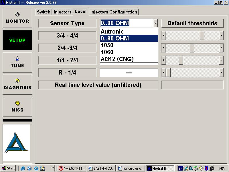

       ถ้าส่วนผสมหนา แคมรี่ 2.4 ไฟเอนจิ้นโชว์แล้วครับ ออโทนิค เลือกตัววัดระดับแก๊สได้หลายแบบ ไม่ทราบว่าเลือกถูกหรือเปล่าแล้วยังสามาถรปรับการโชว์ใด้ตามใจชอบ

       พี่ Yutcopter ครับ ผมเลือก sensor type เป็น 1050 ใช้วาวล์ของ OMB แต่ยังไม่ได้ไปปรับมันเลยครับ ใช้ค่าตามของมัน ผมว่าช่างเค้าติดวาวล์ ไม่ตามคู่มือน่ะครับ ลูกลอยไม่จุ่มก้นถัง ผมว่า เดี๋ยวลองไป เติมแก๊สก่อนครับ ถ้าไม่ได้ 45 ลิตร เหมือนครั้งแรก ก็แสดงว่ามีแก๊สเหลืออยู่พอควร

       สรุปวิธีแก้ คือ ถิดวาวล์ออกมา แล้วก็ดัดท่อดูดแก๊ส ให้งอลงกว่าเดิมอีก
ตอนนี้กำลังทำสถิติเพื่อ set ไฟบอกระดับแก๊ส
