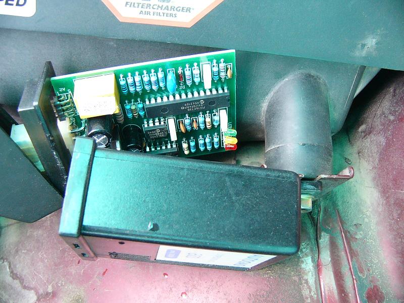

Lambda control ไฟ LED สีเหลืองตรงกลางติดตลอดเลย..?

       แดงกับเขียวไม่กระพริบเลย ไม่ว่ารอบเดินเบาหรือเร่งเครื่องก็ไม่เปลี่ยนแปลง ยังงี้หมายถึงยังไงครับ

       เมื่อใดที่เหลืองติดค้างตลอด นั่นคือการจูนยังไม่ลงค่า optimum ที่แท้จริง ลองเปลี่ยนค่า optimumที่จริงแล้ว led ควรวิ่งสลับ เร่ง แดง ถอน เขียว วิ่งคงที่เท้านิ่งๆ LED วิ่งสลับ

       อีกอย่าง ต่อสายผิดหรือเปล่า หรือไม่ก็ ออกซิเจน เซนเซอร์เสีย

       ลองเช็คสายก่อนครับว่าต่อถูกต้องหรือไม่อย่างที่คุณวสันต์แนะนำ ถ้าถูกเส้นให้ถอดปลั๊กของ O2 ที่ติดกับตัว O2 ออก สักพักแล้วลองเสียบใหม่ครับ ถ้ายังไม่หายลองเปลี่ยน O2 ตัวใหม่ครับ

       ต่อสลับกันแน่ๆ
สายสีเหลือง สลับกับสีขาว
ให้ใช้สีขาว ต่อกับ O2 sensor ครับ
