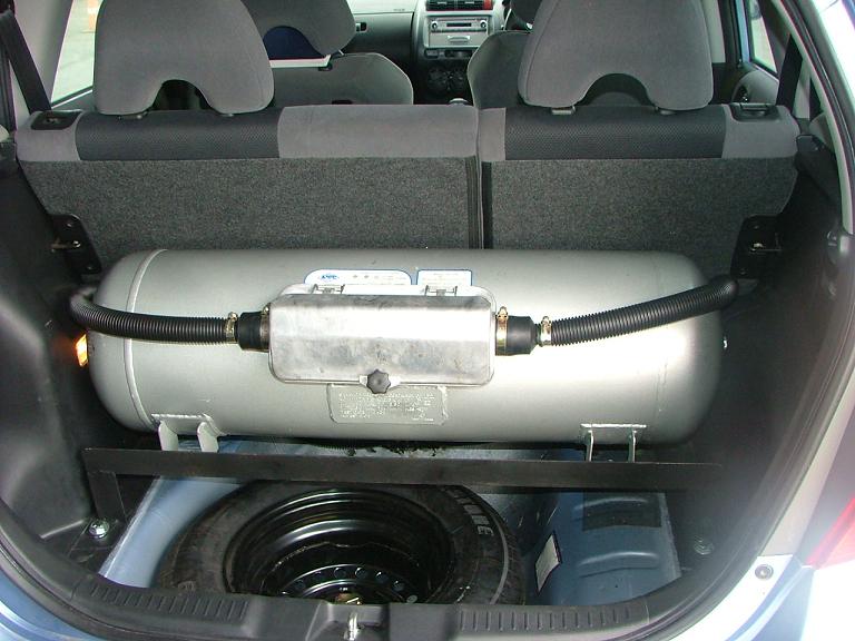

       ผมนำรถไปติดแก็สที่ CNG AUTO ปทุมมาครับ งานก็ OK จะมีก็บางจุดที่อาจจะไม่เป็นไปตามที่ตกลงกัน แต่ผมก็ไม่ซีเรียสอะไร อาจจะเพราะช่วงนี้มีคนมาติดกันเยอะครับ
เป็นระบบหัวฉีดของ BRC ทั้งชุด ถัง64 ลิตร ( ถัง 64 ลิตร เขาไมมัลติล์วาวล์ใช่ไหมครับ ) ทางร้านเขาแนะนำว่า ใล่ในJazz แล้วมันจะพอดี เอายางอะไหล่ออกได้
ราคาก็ 43000 บาท จูนด้วยคอมพิวเตอร์ครั้งเดียว ติดมาได้เกือบเดือนแล้วครับ ก็การใช้งานเป็นที่น่าพอใจ วิ่งกิโลละไม่ถึงบาท

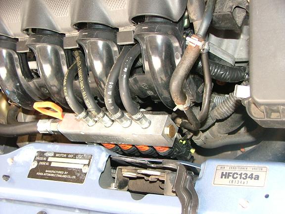

ดูแล้วการติดหัวฉีดเป็นเซ็ตนี้ มันง่ายสำหรับช่างนะครับ และปัญหาก็มีตามมาน้อย ทางร้านเขาถึงแนะนำให้ติดหัวฉีดจัง
 จาก ตุ๋ย ม.8
 จันทร์, 17/7/2549
01:58
202.183.235.66
       ตำแหน่งของหัวฉีดก็ซ่อนดีครับ

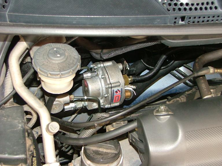

       หม้อต้ม

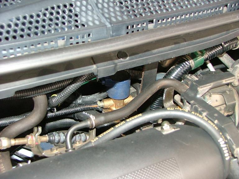

       โซลินอยล์วาว์ล เขาบอกจะทำก้นหอยให้ตรงท่อออก แต่พอไปรับรถก็ไม่ไดทำ สงสัยงานเยอะ

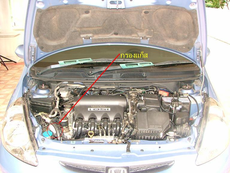

       ภาพโดยรวม กรองแก็สจะอยู่ทางขวา

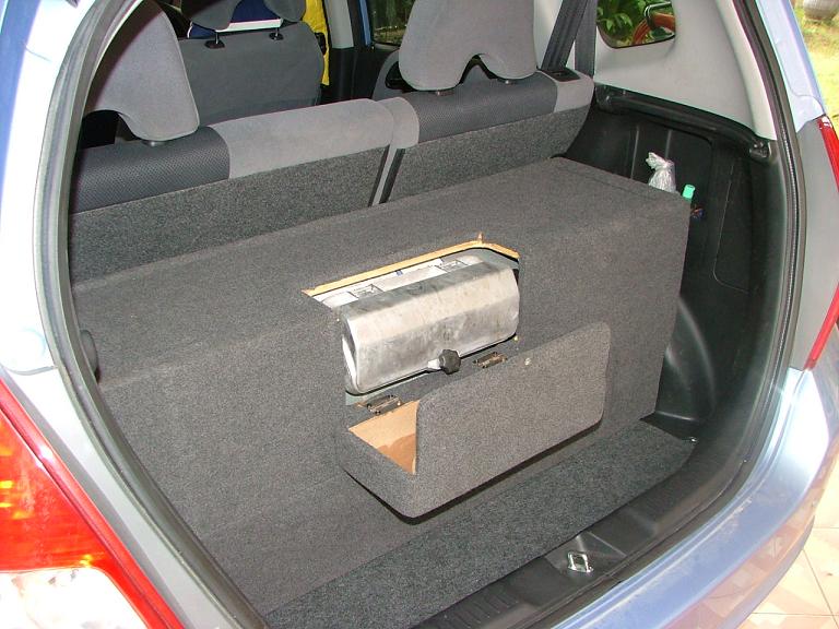

       จากนั้นผมก็นำรถไปตีตู้ปิดถังแก็สครับ ประโยชน์เพื่อความสวยละหนึ่งข้อ และสามารถใช้วางของได้บ้าง โดยเฉพาะกันไว้ก่อนเพราะผมยังไม่ได้ไปแจ้งเปลี่บยเชื้อเพลิง กะผ่อนหมดก่อนค่อยว่ากันคนับ
ผมไปตีตู้ที่ร้านเสียงไทย ครงตลาดบางพูน ราคาก็ต่อสุดๆเพราะไปสองคัน ได้1300 บาทครับ เจ๊เมียเจ้าของร้านตาเขียวเลย
