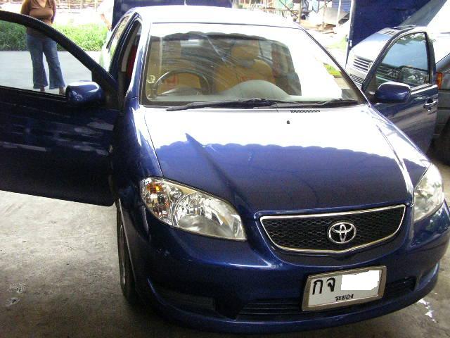

       อุตสาหะมาจากระยอง นอนโรงแรมรอ 3วันครับ 2คืน แล้วพบกันใหม่ตอนพาเพื่อนมาติดแก๊สครับ ติดหัวฉีดเพราะไม่อยากมากรุงเทพบ่อย และไม่อยากจูนเองครับ

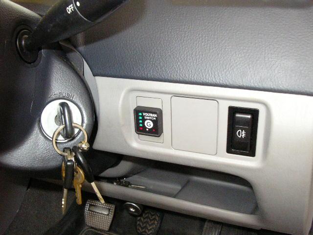

       สวิทช์ออโต้พร้อมไฟบอกระดับแก๊ส ตัวเล็กน่ารัก

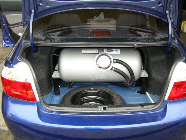

       ถัง 58 มัลติวาวล์ ใช้ขาข้างเอายางอะไหล่ออกง่ายดายครับ วันนี้ใด้รับรายงาน วิ่งไป 507 กม ใช้แก๊สไป 39 ลิตร เท่ากับ 13 กม/ลิตร แต่ที่บอกระดับไม่ตรงตามวิสัย มัลติวาวล์ครับ

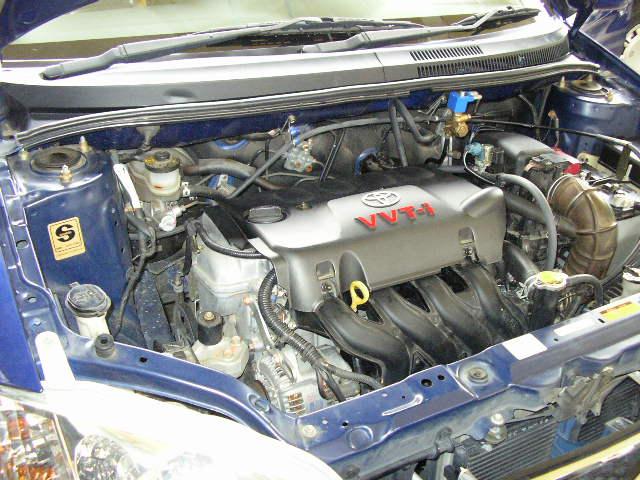

       หลังติดหัวฉีดแบบแยกฝาครอบเครื่องปิดใด้สนิดพอดี ไม่เห็นหัวเลย หม้อต้มก็หลบมุมต้องชะโงกหาถึงเห็น แต่ กรองแก็สต้องยอมให้เห็น เดี๋ยวดูแลลำบากครับ

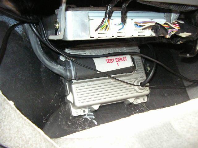

       ECU แก๊ส อยู่ในรถใกล้ ECU เดิม รับรองเย็นฉ่ำชื่นใจอายุยืนยาวไม่งอแง

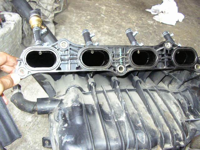

       เจาะหัวฉีดเอียงไม่ยิงแก๊สปะทะผนังไอดี แต่วิ่งเข้าห้องเผาไหม้ไปเลยครับ
