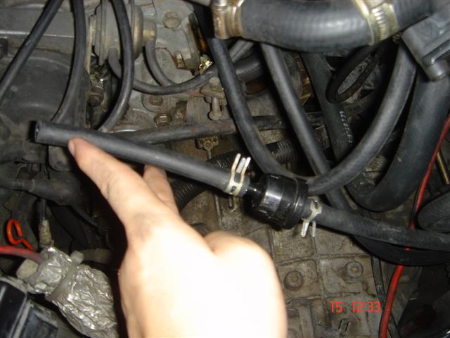

ท่อหายใจ ของ AE 92 ตามรูป มันควรจะไปที่ไหนครับ ใครรู้บอกที

       คือว่าสำรวจรถดู ปรากดว่าเจอ สายน้ำมัน 3 สาย สายแรก: วิ่งเข้ากรองแล้วผ่านไปปั๊ม AC
สายที่2: วิ่งจากปั๊ม AC ไหลกลับเข้าถัง ส่วนไอ้สายที่3: คิดว่ามันไว้ระบายไอน้ำมันรึเปล่า มันมี เหมือนลูกข่าง (ตามรูป) คิดว่าเป็น One way วาวล์ ระบายแรงดัน ออกไปที่ปลายท่อยาง ที่นี้ไอ้ปลายท่อยางผมควรไปเสียบไว้ที่ไหนครับ -*- ผมเห็นมันปล่อยลอยๆๆไว้ มิน่ากลิ่นน้ำมัน มาจากไหน ใครรู้บอกทีว่าผมควรเอามันไปเสียบไว้ไหน ขอบคุณครับ

       ต้นทาง มาจากที่ใด ครับ

       ต้นทางมาจากท่อเหล็กเล็กๆ (ท่อน้ำมัน ที่มันลากมาจากถังน้ำมันหลังรถนะครับ)

       สงสัยยังเป็นเครื่องเดิมอยู่ซิครับ ท่อของไอน้ำมันปกติจะต้องถูกดูดไปเผาไหม้เพื่อลดมลพิษ ในเครื่องหัวฉีดมีที่ต่อไว้ครับ รองหาที่ต่อดูซิครับจได้ไม่เหม็น

       อันนี้มันเครื่องคาบู ครับ มันควรจะไปต่อเข้าที่ไหนอ่ะครับ รถ โตโยต้า โดเรม่อ Ae 92 ครับ ใครใช้รุ่นเดียวกันรบกวนดูทีว่า ของคุณมันไปไหน

       เสียบแถวๆกรองมั้งเต้ย
ดูดไอเข้าไปเผาไหม้
Check Valve กันประกายไฟด้วย และเป็นวาล์วทางเดียวคือออกจากถังน้ำมันได้อย่างเดียว กลับไม่ได้
ดันออก เพื่อระบายแรงดันไอของน้ำมัน ให้ดันผ่านมาเอง เข้าไปที่ คาร์บูเผาไหม้ ลดมลพิษ

       ปกติจะเสียบเข้าไปในแชสซี ตรงด้านล่างตรงจุดที่มันห้อยอยู่ละครับ สังเกตุดูดีๆ จะมีรูอยู่ แต่มันจะไม่ใช่ท่อที่คุณโชว์ เพราะมันตรงเกินไปอาจมีคนมาเปลี่ยนมันไปแล้ว จะมาตอบต่อ

       ท่อตัวนี้ตามรูปภาพที่เห็นนั้นเป็นตัวท่อหายใจจากถังน้ำมัน จะมีตัวต่อกลม ๆ ไว้ ระหว่างท่อยางเป็นตัวกัน อากาศย้อนเข้าถึงน้ำมัน ไม่มีปัญหาอะไรครับ ผมก็ใช้รุ่น เดียวกัน ต่อให้ยาวออกไปตรงส่วนใดก็ได้ครับ

ผมเห็นบางรุ่นจะมีถังดับกลิ่นที่เรียกว่าชาโลชานิสเซอร์อะไรนี่แหละที่ท่อนี้เสียบเข้าไป เป็นกล่องดำๆ
