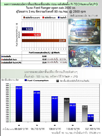

       คต.ที่12
เป็นการบังเอิญที่ชื่อพ้องกันครับ
N Tech เป็นร้านติดตั้งแก๊สแห่งหนึ่ง
R-Tech เป็นอุปกรณ์ที่ผมผลิตสำหรับรถดีเซลครับ ซึ่งใช้ร่วมกับแก๊สหรือไม่ก็ได้
ส่วนรายละเอียด รบกวนลองSearchหาดูครับ
กราฟนี่เป้นผลทดสอบในFord2.5WLครับ
