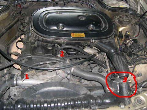

 จาก kk_190
 พฤหัสบดี, 20/7/2549
15:16
193.131.2.146
       ค ต 5 ท่อ ยางที่ ต่อเอาอากาศ จาก หน้า รถ น่ะ ครับ ถ้า ดูตาม จะเป็น ตรง หมายเลข 3 ลองหัก ลง หรือ เบี่ยงทิศทาง ไม่ให้ อากาศ อัด เข้า เวลารถวิ่งเร็ว ๆ ครับ เพราะ อากาศ จะอัก เข้า มามากทำให้ ส่วนผสมบาง ตอนเบาเครื่อง ลิ้นผีเสื้อปิด อากาส อัดเข้า มาไม่มี ที่ ออก ทำให้อั้น อยุ่ แก็ส ที่ เข้า ไปผสมก้จะบาง ลองดูครับ
