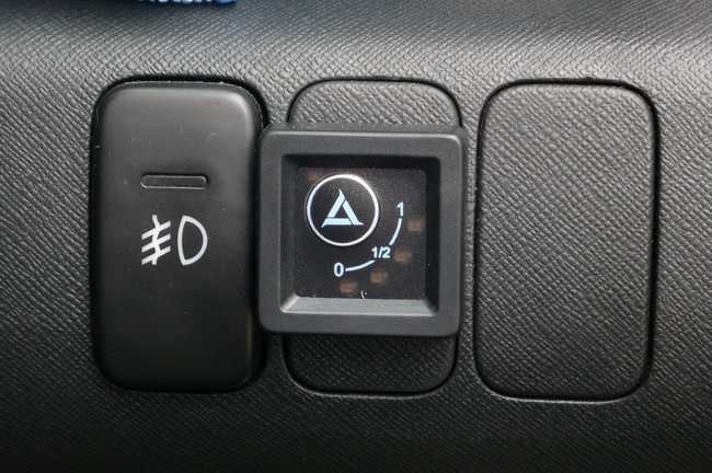

       ติดตั้งระบบหัวฉีด เห็นมิเตอร์จุดสุดท้ายกระพริบตั้งนานแล้ว คิดว่าจะวิ่งไปเรื่อยๆจนแก๊สหมด แต่รถมันอืดมากครับ วิ่งไม่ขึ้นเลย อยู่บนทางด่วนด้วย กดคันเร่งไปตั้ง 3 พันกว่ารอบ รถกลับไม่มีแรงเฉยๆ เลยต้องกดสวิทซ์กลับเป็นน้ำมัน คราวนี้วิ่งฉลุยเลยครับ
พอกลับมาเติมแก๊สจนเต็มถังอีกครั้ง ระหว่างรอให้สวิทซ์ Auto ตัดจากน้ำมันเป็นแก๊ส เลี้ยวรถอยู่ดีๆ ดับเฉยเลยครับ ดีที่สตาร์ทติดได้ทันที เสียวจริงๆ สักพักก้อกลับเป็นแก๊สได้อีก แล้วก้อดูเหมือนจะวิ่งได้เป็นปกติ อาการต่อเนื่องเช่นนี้เกิดจากแก๊สหมดถังหรือปล่าวครับ อยากทราบจริงๆ ขอบคุณครับ

       รถมันอืดมากครับ วิ่งไม่ขึ้นเลย เป็นอาการของแกสใกล้หมดใช่แล้วครับ

       ใช่แล้วครับไฟดวงสุดท้ายกระพริบ หมายถึงแก็สจะหมดนะครับ ตามความคิดของผมตั้งแต่ติดตั้งมาใช้จนหมดถัง จะมีอาการดังเช่นที่คุณกล่าวมา เพราะแรงดันแก็สจากถังมีไม่พอจะส่งให้หัวฉีดทำงานได้ บวกกับในถังมีอากาศอยู่ด้วยเมื่อน้ำแก็สอยู่ต่ำกว่าท่อดูดแก็สในถัง ทำให้อากาศในถังถูกดูดออกมาตามท่อ ทำให้ในท่อมีแต่อากาศไม่มีแก็ส หลังจากเติมแก็สแล้วกลับมาใช้แก็สอีกครั้งทำให้เครื่องยนต์ทำงานไม่ได้เนื่องจากมีอากาศออกมาแทนแก็ส
