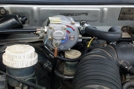

อยากใช้หม้อต้มยี่ห้อ magic แต่ขอทราบข้อเสียของยี่ห้อนี้หน่อยครับ?

       อยากใช้หม้อต้มยี่ห้อ magic เพราะเห็นโฆษณาว่าประหยัดกว่ายี่ห้อื่น10-20% ขอทราบข้อเสียของยี่ห้อนี้หน่อยครับ?
