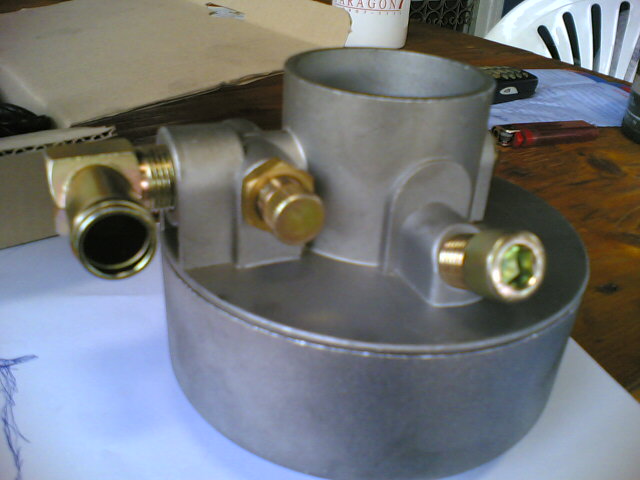

       ค่ะตัดสินใจแล้วค่ะว่าจะติด lpg แต่ไม่รู้ที่ไหนดี พี่วสันต์ Hovercraft นู๋โทรไปแล้วนะค่ะแต่ติดต่อไม่ได้T_T เห็นแถวนี้มีร้านเมืองใหม่รวมช่าง ที่แถวแม็คโค ไม่ทราบว่าเป็นไงบ้างค่ะ ใครเคยติดบ้างค่ะ แล้วติดแบบไหนดีค่ะ คือเห็นพี่ๆที่เว็บนี้ถามถึงหม้อต้มและก้อตัวถังอะค่ะใช้ของอะไรดีค่ะเพราะนู๋อ่านในเว็บแล้วมันก้อยังไม่ค่อยเข้าใจค่ะ เคยไปถามแถวรามอินทราเค้าคิด 29000 ค่ะ ไม่รู้เค้าเรียกว่าอะไรแต่นู่ถ่ายรูปไว้

       ถ้า 29000 เป็นแบบvariable ดังรูป ไม่เหมาะกับ เครื่อง ccน้อยๆอย่าง city ZX เพราะจะกินแกสมาก และราคาที่บอกยังสูงเกินไป ถ้าราคานี้ไปติด หัวฉีด voltran ไม่ดีกว่าหรือครับ เขาบอกว่า 30000 มีทอน
