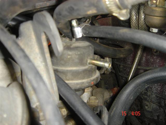

       คือว่าประสบกับปัญหาใช้แก๊สแล้วน้ำมันหายช่วงหลัง ก็เลยลองเปลี่ยนสายทั้งหมดก็ยังไม่หาย จนกระทั่งเจอจุดรั่วแล้วครับ มันรั่วตรง ปั๊ม A/C ครับ ทีนี้ผมลองไปถามช่างค่าเปลี่ยนประมาณ 700 บาท แต่ผมก็นึกว่าเปลี่ยนไปน้ำมันก็ไม่เคยใช้ ดังนั้นไม่ซ่อมได้ไหมโดยการถอดสายออก ตามภาพครับ:
ทีนี้คำถามของผมคือไอ้รูที่ผมถอดออกนี่มันคอยดูดน้ำมัน จ๊วบๆ ตลอดเวลาถ้าผมหาอะไรมาอุดมัน เช่น ยางอะไรซักอย่าง ให้มันไม่สามารถดูดได้เลยมันจะพังไหมครับ ?

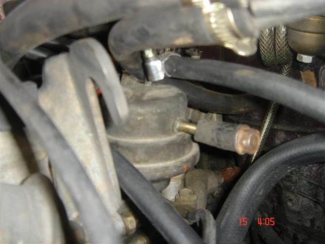

หรือว่าให้หามาอุดตามรูปที่ 2 คือให้อากาศผ่านเข้าไปได้ แต่กันฝุ่นเข้าไปเฉยๆพอครับ

       รูปที่ 2 ครับ หาท่อยางเก่าๆแล้ะน๊อตใหญ่ๆ มาอุดให้อากาศผ่านได้ แต่ว่ากันฝุ่นเข้าไปในปั๊ม แบบนี้ดีกว่า ที่จะเอาอาไรมาอุดมัน แบบไม่ให้มันดูดได้เลย มันจาพังไหมครับ

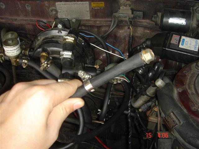

       คำถามสุดท้ายละครับ ปลายสายอีกทางนึง ผมอุดไว้แบบนี้ ทีนี้ถ้าผมปล่อยไว้แบบนี้ซัก 1 ปี แล้ววันนึงรถใช้แก๊สมีปัญหา ผมต้องต่อระบบน้ำมันเพื่อเข้าอู่ ผมนำสายที่รูปไปต่อกับ A/c ปกติ มันจะใช้งานได้อยู่ไหมครับ (ที่แน่ๆมันยังคงรั่วอันนี้รู้) ช่วยตอบคำถามทั้ง 2 ข้อทีนะครับ ขอบคุณผู้รู้ครับ
ข้อ1. ควรปิดปั๊ม Ac แบบไหนดีครับ ผิดแบบให้มันเป็นสุญญากาศให้ดูดไม่ได้เลย หรือว่าอุดแบบให้ลมผ่านได้แค่กันฝุ่นเฉยๆ
ข้อ2. ถ้าเป็นปีแล้วกลับมาใช้ ปั๊มมันจะยังดูดน้ำมันได้เหมือนเดิมไหมครับ รถจะวิ่งน้ำมันได้รึเปล่า

       คุณเต้ย ใช้รถอะไรหรือคับ ผมเคยเจอปัญหานี้เหมือนกัน แก้โดย การนำท่อยางที่จ่ายให้กับปั๊ม ย้ายไปต่อ ท่อที่ไหลกับเข้าถัง เหมือนกับว่าน้ำมันไหลวนไปวนมา ในถังน่ะคัรบ
ผมใช้ at171 ตอนนี้ใส่ปั๊มติ๊ก แทนแล้วคบั

เต้ย พี่มาตอบแทนล่ะกัน
แก้ปัญหาแบบพอเพียงและยั่งยืนเลยนะ
AC ปัีมมันจะทำงานตลอดเวลาที่เครื่องทำงาน
ถึงเราจะบล๊อคนำ้มันไว้ แต่ACก็ยังคงทำงานอยู่โดยไม่มีนำ้มัน ไม่ช้าก็พัง
ถอดมันออก เอากระดาษแข๊งทาบที่ช่องว่างหลังจากถอดACออกมา
ลอกแบบและตำแหน่งรู เอาไปให้ร้านท่อไอเสียตัดเหล็กทำแผ่นปิดช่องACซะ
จากนั้นไปหาปั๊มติ็กแบบใช้ไฟฟ้า ตัวนึงไม่เกิน 500 บาท
เลือกตัวสวยๆ หาที่ติดในห้องเครื่องให้งามๆ
เดินสายนำ้มันตามนี้
กรองเบนซิน > ACไฟฟ้า > Solinoid blockนำ้มัน > คาร์บิว
พ่วงไฟบวกร่วมกับ Solinoid blockนำ้มัน แค่นี้เอง
การทำงาน เมื่อเลือกโหมดนำ้มัน
ติ็กแก็สปิด
ACไฟฟ้าทำงาน ดูดและส่งนำ้มัน ติ็กนำ้มันเปิด นำ้มันไหลเข้าคาร์บิว เครื่องยนต์ ทำงานด้วยนำ้มัน
โหมดแก็ส
ACไฟฟ้าไม่ทำงาน(พักผ่อน) ติ๊กนำ้มันปิด นำ้มันไม่ไหลไปคาร์บิว(ดูดก็ไม่ไป ติ๊กปิดไว้) เครื่องยนต์ทำงานด้วยแก็ส
แค่นี้จบ ไม่มีเสียงจ๊วบๆด้วย

       พี่ดุ๊ก ของพี่ดุ๊กนี่คือทำในกรณีที่ผมใช้น้ำมันอ่ะคับ ถ้าเปลี่ยนแบบเดิมก็ 700 บาท เปลี่ยน 20 นาทีที่อู่ แต่โดยทั่วไปผมไม่สตาร์ทน้ำมันเลย ไม่เคยวิ่งด้วยน้ำมัน ผมเลยถามเล่นๆว่า ถ้าผม เปลือยไว้แบบนี้ต่อไป ซัก 1 ปี รถผมระบบแก๊สเจ๊ง ต้องเปลี่ยนเป็นน้ำมันเข้าอู่ ผมเอาสายไปเสียบเข้าปั๊ม ac รถมันจะวิ่งน้ำมันได้อยู่ไหมพี่ อีกอย่างถ้าปั๊ม Ac ดูดอากาศ เข้าต่อไปเรื่อยๆแบบนี้ มันจะพังรึเปล่าครับ จริงๆเปลี่ยนอีนใหม่มันก็ 700 บาท แต่ถ้าเปลี่ยนมาแล้วเราไม่เคยใช้ มันเสียดายเงินไงก็ไม่รู้

พังแน่เต้ย ถ้าให้ AC ปั๊มมันวิ่งเปล่าๆ
ผ้ามันจะกรอบแตก
แต่อย่าไปไว้ใจแก็สมันมากนัก
หม้อต้มพี่พังเมื่อวันอังดารนี่เอง ที่ปากช่อง อะไหล่จะซ่อมก็ไม่มี
ต้องวิ่งนำ้มันกลับบ้าน
ถ้าน้ำมันใช้ไม่ได้ เรื่องใหญ่แน่ คงต้องวิ่งหาหม้อต้มใหม่ที่ปากช่องแน่
เลยถอดหม้อ Heinz ออก ไม่ซ่อม เพราะอยากเปลี่ยนอยู่แล้ว
แล้วเอาหม้อ Magic มาลองใช้ดู
ยังไงก็ทำให้นำ้มันพร้อมใช้เป็นระบบสำรองดีกว่า

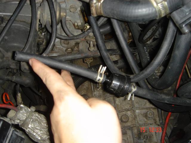

       ละขอฝากอีกคำถามได้ไหมครับ พอดีว่าผมรื้อสายน้ำมันกับแก๊สใหม่หมดทั้งคัน ปรากฎว่าไปเจอไอ้นี่น่ะครับ ถ้าเดาไม่ผิดมันคือท่อหายใจ (ตามรูป) สายนึง น้ำมันมา สายนึงไหลกลับ อีกสายไว้หายใจ (ใช่เปล่าหว่า) ที่นี่มันมีเหมือนลูกข่างติดด้วยอ่ะครับ และมีท่อยื่นออกมา ผมก็เลยซื้อตัวใหม่มาใส่ดังรูป ปรากฎว่าตอนจอดรถ มันมีเสียงฟืดๆออกมาด้วยครับประมาณ 10 วินาที พอยืนจมูกไปดมที่สาย โอโห กลิ่นระเหยน้ำมันแรงมากๆ อย่างนี้มันปกติรึเปล่าครับ ไอ้ตรงตัวดำๆน่ะ ข้างนึงมันมีเขียนว่า To Engine มันต้องต่อเข้าเครื่องเหรอครับ -*- งงจริงๆ

       คุณเต้ยครับ ลูกข่าง ที่หมายถึงน่าจะเป็นกรองเบนซิน นะครับ

       ปั้ม AC มันชำรุดแล้วครับ ผมคิดว่าคุณคงจะติดตัวตัดน้ำมันก่อนเข้าปํม AC เป็นแน่แท้ เลยทำให้ปั้ม AC มันทำงานโดยไม่มีน้ำมัน ผลคือ พังครับ แล้วน้ำมันก็จะรั่วตรงรูที่ปั้ม AC ผมเจอมาแล้วครับ ผมแก้ปัญหาโดย ติดปั้มไฟฟ้า แล้วบอกลา AC เท่านี้ก็จบแล้ว

       ปั๊ม AC ของผมอยู่ก่อน โซลินอยน้ำมันครับ ที่มันพังเพราะว่าผ้ามันรั่วครับ น้ำมันเลยซึมออกมา
ถ้าในรูปเป็นกรองเบนซิน ทำไมรถผม มันไปติดอยู่ตรงท่อหายใจ ใครอธิบายได้บ้างครับ คำถามอยู่ที่คำตอบหมายเลข 12 ครับ

       #12 ดูดไอน้ำมันไปเผาไหม้
ส่วนการตัดปั๊มติ๊ก หากไม่ใช้แล้ว อาจารย์ตอนเรียนช่างแนะนำผมให้ หาท่อขนาดเดียวกัน
เสียบจากด้านดูดไปหาด้านจ่าย
คล้ายๆให้มันวนเป็นงูกินหางแทน แต่ในท่อต้องมีน้ำมันนะ สายยางควรจะยาวซัก 50 เซน และกรอกน้ำมันให้เต็ม เพื่อเลี้ยงผ้า iaphragm ของปั๊มไว้ไม่ให้กรอบ มันก็จะวนๆอยู่อย่างงี้ตลอด นานๆ ก็ถอดมาดู
และกรอกน้ำมันใหม่ๆเข้าไปแทนน้ำมันเก่า
ไม่แนะนำให้ถอดปั๊ม AC เดิมออกจาก Block ของเครื่องยนต์
แมวอาจจะใช้ช่องทางนี้เข้าไปในเครื่องยนต์ได้
