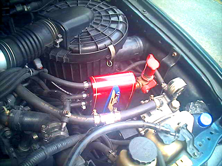

       ตอนนี้ผมใช้ TOYOTA SPORTRIDER เครื่อง 3000 ดีเซล อยากติด GAS บ้าง
เพราะเดือนๆๆผมเติมน้ำมัน 2 - 3 หมื่นบาทนะครับ
แต่มีคนบอกว่าดีเซลใส่ GAS ไม่ได้ ถ้าจะใส่ต้องไปเปลี่ยนเป็นเครื่องเบนซินก่อน
เลยอยากถามผู้รู้ช่วยชี้ทางสว่างให้ทีนะครับ.........

       ถูกต้องคร้าบ เพราะเครื่องดีเซลกับแก๊ส มันยังไม่ค่อยประหยัดเท่าไหร่ และยังมีปัญหาเยอะกว่าเครื่องเบนซินครับ

       ติดได้ครับ ประหยัดขึ้นประมาณ 30% (รวมราคาแก็สแล้ว) เป็นเครื่องรหัสอะไร ด้วยเช็คราคาให้ครับ

       ผมอยู่หาดใหญ่ ใช้ Isuzu 3.0 ผมมาติดตั้งที่กรุงเทพ ติคตั้งแล้วประหยัดมากครับ ประมาณ 40 กว่า % (หักค่าแก๊สแล้ว) รถคนที่รู้จักกัน เป็น Commonrail ก็ติดที่นั่นครับ ผมติดตั้งแก๊ส เพราะว่า ได้ทดสอบรถที่อู่แล้วประทับใจในอัตรเร่ง ไม่ติดเบนซินเพราะกำลังจะตก และรถผมค่อนข้างใหม่ ถ้าเปลี่ยนเครื่อง จะทำให้เสียรถ เสียราคา ส่วนเรื่องปัญหา เปรียบเทียบดูหลายเจ้าแล้ว เชื่อมั่นในของที่นี่ ที่มีกล่อง ECU ควบคุม ป้องกันไม่ให้จ่ายแก๊สเยอะเกิน และไม่ใช้หม้อต้ม ที่ควบคุมการจ่ายแก๊สลำบาก เหมือนของอาจารย์เรืองเดช ที่ปทุมที่ยังแก้ปัญหาไม่ตก ลองค้นหาข้อมูลดูตรับ เป็น N Tech Autogas

       ดีเซลร่วมต้อง ที่ปทุม ครับ ติดแล้ว ติดใจมาก ในเรื่องความประหยัด รถผมเป็น รุ่น มังกรทอง
จากเดิม กินนำมัน 10 กม. ลิตร ตอนนี้ติดแก๊สแล้วได้ประมาณ 30 กม. ลิตร หักค่าแก๊สแล้ว ได้ประมาณ 30 กว่า เปอรเซนต์ครับ ลองดูครับ 06-6105554

       Sport Rider Prerunner ขับเคลื่อน2ล้อ เครื่องยนต์ 5L 3.0L.
ติดตั้งแก๊สNGVมาครับ
ผลทดสอบอัตราสิ้นเปลืองนะครับ
ทดสอบที่ความเร็วคงที่90กม./ชม.@2,750rpm.ผู้ทำการทดสอบ4คน
25.08กม./ลิตรครับ
หรือคิดเป็นค่าใช้จ่าย(รวมแก๊สแล้ว) ก็แค่ไม่เกิน1.4บาท/กม.
ซึ่งจากเดิมๆจะได้แถวๆ9-11กม./ลิตร หรือ2.5-3บาท/กม.
