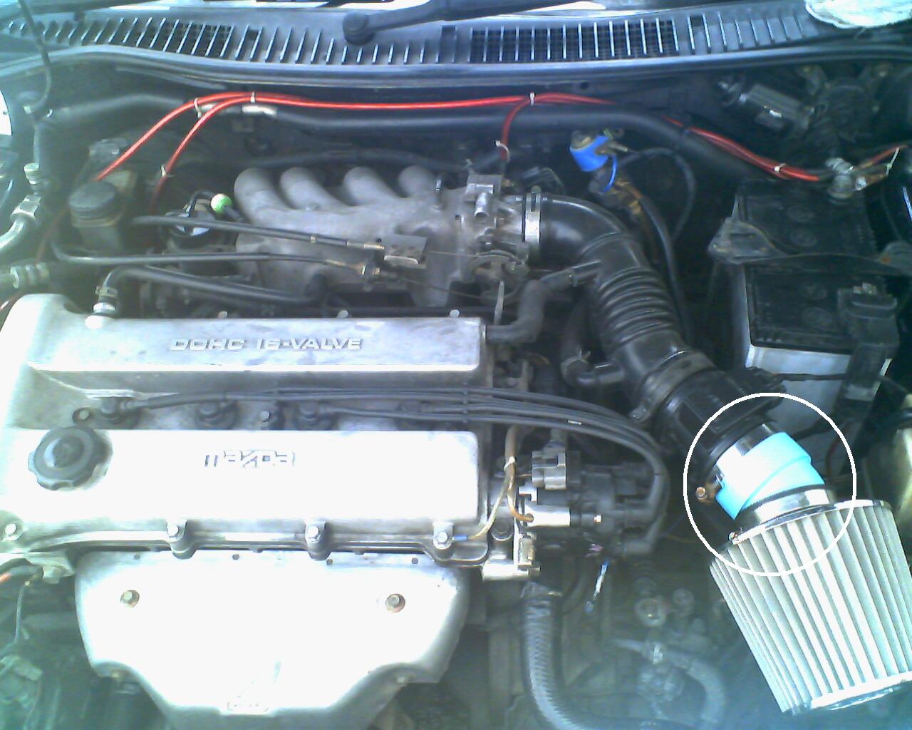

       ใช้มาสด้า เเอสติน่า ปี 96 ติดแก๊สมาได้ 4-5 เดือน ย้ายมิ๊กแว๊วววว (เพิ่งย้ายได้ 3 อาทิตย์) มีปัญหาอยากรบกวน พี่ๆ น้องๆ และผองเพื่อน ช่วยซักเล็กน้อย คือ
1. เหยียบเบรคแล้วรอบตกจนเหลือซัก 400 รอบ ถ้าปล่อยเบรค ก็กลับมาเป็นปรกติ จะแก้ไขอย่างไร ครับ ลองจูนดูแล้วไม่หายซักกะที
2. AF มิเตอร์ มันไฟดับหมด เมื่อเหยียบคันเร่ง ผิดปกติไหม

       ลองปรับ Power วาล์ว ทวนเข็มนาฬิกา มาทีละ 15 นาฬิกา

       คลาย PV กลางสายระหว่างหม้อต้มกับมิกเซอร์ตามแบบที่ข้างบนบอก ถ้าไม่หาย ดูไอเดิลปรับไว้กี่รอบ คลายออกสักครึ่งรอบ ถ้า รวมแล้วคลายไอเดิลเกินสองรอบ ปรับจูนใหม่ทั้งsenด้วยคับ

       คุณเต่าลองทำท่อbypassเข้าไปที่ลิ้นปีกผีเสื้อรึยังครับ อาการเหมือนอากาศไม่พอเพราะปั้มเบรคมันเอาไปใช้บางส่วน หรือไม่ก็พวกท่อยางรั่วครับ แต่ของผมเป็นตาตี่ปี98เป็นรุ่น ลิ้นกับเกียรเป็นไฟฟ้า

       แล้วทำไมถึงย้ายหละ ก่อนย้ายมันเป็นแบบนี้รึเปล่า ปากมิกเท่าไร
ขับน้ำมันเป็นยังไง บอกอาการเยอะๆ หน่อยนะ หมอจะได้วิเคราะห์ถูก
ถ้าบอกอาการมาแค่นี้ ก้อบอกได้อย่างแค่ว่าแก๊สเข้าน้อยเกินไป
