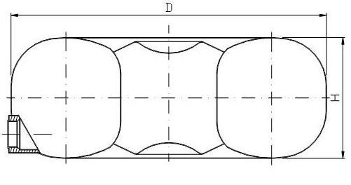

       รถผมเป็นถังโดนัท 71ลิตร แบบวาล์ว External Full คือพื้นที่ตรงกลางโดนัทตามรูป จะเชื่อมปิด และจะเจาะรูเล็กๆ ไว้ด้านในเพื่อเพิ่มปริมาตรตรงกลางให้เก็บแก๊สได้
ปกติถ้าไม่เขย่าช่วย น้ำแก๊สจะไม่เข้าไปด้านในและเติมได้ไม่เต็ม
และถ้าหัวปั๊มไม่แรงจริงๆ จะอัดไม่เต็มความจุ 85%
แต่ถ้าปล่อยให้แก๊สหมดเกลี้ยง จะเติมได้เต็ม 85 % (ต้องเขย่าช่วย)
เลยคิดว่าแรงดันในถังบ้านจะแรงพออัดเข้าถังโดนัทหรือเปล่าครับ
