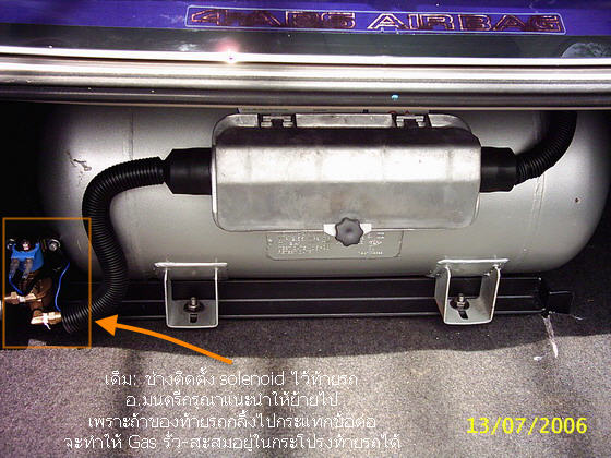

เมื่อวาน 13 ก.ค. "ไม่ผ่าน" ครับ

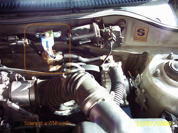

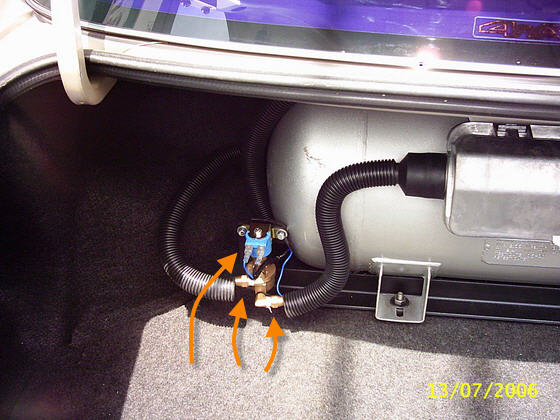

เพราะช่างเขาติดตั้ง Solenoid ไว้ในกระโปรงหลัง ใกล้ถังแก็ส (ดูรูป)
อ.มนตรี กรุณาแนะนำให้ย้ายออกจากกระโปรงหลังครับ
เพราะของอาจกลิ้งหรือปลิวมากระแทกตรง solenoid
ทำให้แก็สรั่งและขังอยู่ในประโปรงท้ายและเป็นอันตรายได้

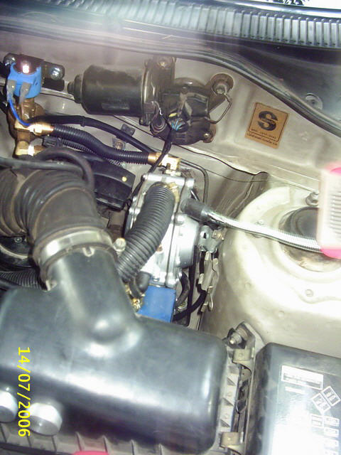

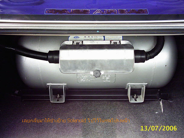

เลยกลับไปแก้ไข (ดูรูป)

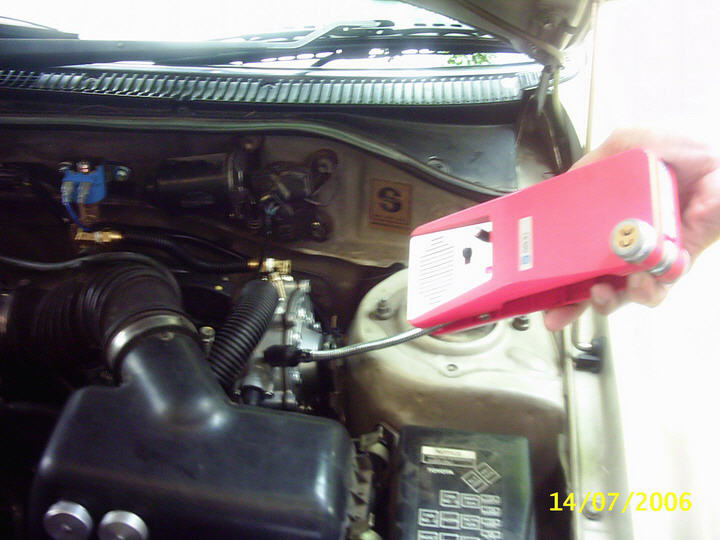

วันนี้ 14 ก.ค.ไปให้ อ.มนตรีตรวจใหม่

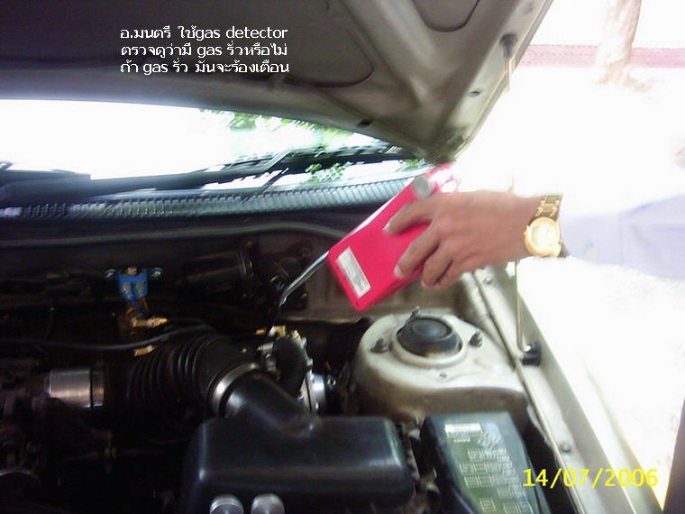

อ.ใช้ gas detector ตรวจดูตรงรอยต่อต่างๆ (ดูรูป)
ผ่านเรียบร้อยครับ

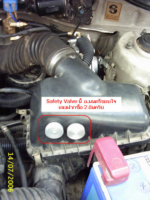

อ.มนตรียังเกิดชอบใจ safety valve ที่ท่อยาง air flow
ฝากซื้อ 2 อันด้วยครับ
เดี๋ยววันจันทร์ จะเอาไปให้นะครับอาจารย์ :-)

       จากรูปใน คำตอบที่ 4
safety valve ซื้อได้ที่ไหนครับ ราคาประมาณเท่าไหร่ครับ

       อู่ที่ผมไปติดตั้งครับ ช่างสาโรจน์ เยื้องทางเข้า รร.นานาชาติฮาร์โรว์ แถวโกสุม หลักสี่
ราคาอันละ 200 บาท
ใครมีแหล่งที่ถูกกว่า บอกด้วยนะครับ

       ผมคุ้น ๆ ว่าเคยมีคนพูดว่าเป็น check valve ของท่อน้ำประปาไม่ใช่หรือครับ
http://www.gasthai.com/boardgas/questionold.asp?id=1098
ดูรูปพร้อมคำตอบที่ 29 ครับ
ดังนั้นถ้าหาซื้อเองตามร้านฮาร์ดแวร์ได้ น่าจะถูกกว่านะครับ

       ใช่เลยครับ คุณ 4G93
