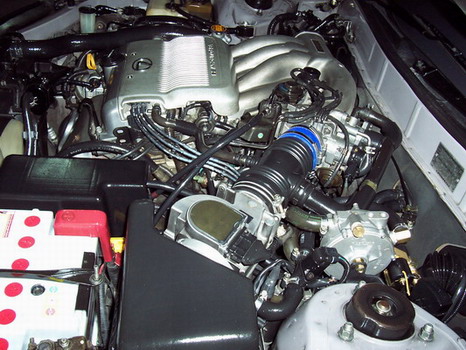

       ของผม ติดตั้งได้จะเดือนครับ Toyota 3 ห่วง เครื่อง 7A-FE Auto 1800 cc.
ตอนนี้วิ่งตกโลละ 1.1 บาท ที่แก๊สลิตรละ 9.65 ครับ วิ่งทางค่อนข้างโล่งสลับติดนิดหน่อยครับ อัตราเร่งก็ดีนะครับ ใกล้เคียงน้ำมัน ปลายเคยลองได้ 150 แต่ถนนตัน ถ้าไปต่อได้คงได้อีกหน่อย สมาชิกท่านใดเคยซัดสุดไมล์แล้วบ้าง โฮะ ๆ ลองแชร์อัตราการกินกันหน่อยนะครับ
 จาก Dreamworkproject TAC#138
 ศุกร์, 14/7/2549
16:00
58.9.156.102
       ก่อนหน้าจะติดตั้ง มันก็กินมากกว่าตอนนี้นิดหน่อยครับ แต่อัตราเร่งไม่ค่อยดี ปลายน้อย ลืมบอกไป ใช้ mix ปากเป็ด 26 มม. ของพรสักครับ
