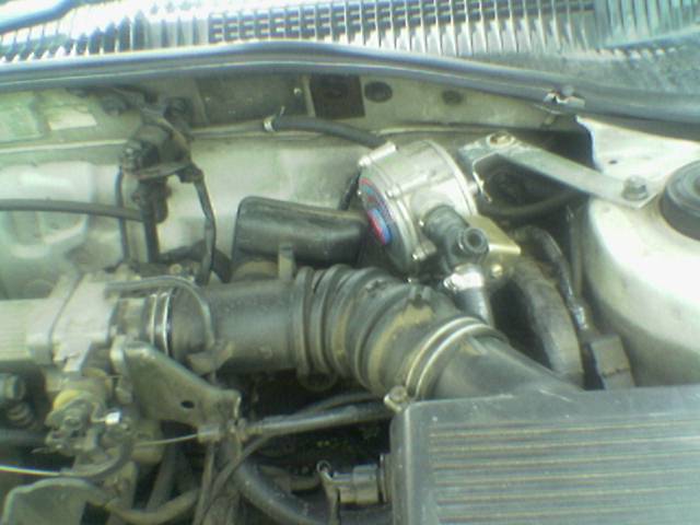

       รถผม TOYOTA CORONA AT190 เกียร์ AUTO ติดแก็ส LPG ขนาด 58 ลิตร หม้อต้ม Magic ระบบเปลี่ยนน้ำมันเป็นแก็สแบบอัตโนมัติ คือเปลี่ยนจากน้ำมันเป็นแก็สเมื่อรอบเกิน 2,000 รอบ ติดเสร็จใช้ทั้งในเมืองและนอกเมือง วิ่งได้เฉลี่ย 1.60 บาท/กม. เลยกลับไปให้ร้านที่ติดจูนให้ใหม่ เมื่อวานนี้ (13/07/06) แต่ที่ร้านเขาจูนแบบใช้มือจูน ผมอยากหาร้านที่เขาจูนเก่งๆ ที่ใช้อุปกรณ์อิเล็คทรอนิคจูน เพราะจะได้ค่าที่แน่นอนนะครับ เคยสอบถามเพื่อนๆ ที่ใช้รุ่นเดียวกัน เขาบอกว่ารถเขาวิ่งได้เฉลี่ย 0.9 -1.20 บาท/กม.
หลังจากที่จูนมาแล้วเมื่อใช้แก็สรถผมรอบค่อนข้างต่ำ (ประมาณ 600 รอบ/นาที) และช่วงเช้า สตาร์ทครั้งแรก เมื่อเปลี่ยนจากแก็สเป็นน้ำมันรถจะดับอยู่ประมาณ 3-4 ครั้ง ผมอยากรบกวนท่านทั้งหลายช่วยแนะนำร้านที่จูนแก็ส หรือเสนอแนะวิธีการให้หน่อยครับ
ผมได้ Post ภาพการติดตั้งหม้อต้มให้ดูด้วย รบกวนช่วยวิจาร์ หรือแนะนำด้วยครับ ขอบคุณครับ

       เมื่อวานเอารถกลับไปที่อู่ที่ติดตั้งครับ เขาพยายามจูนอยู่นาน เสร็จแล้วเลยเปลี่ยนหม้อต้มใหม่ให้เป็นของ bigas ครับ กว่าจะได้ออกจากอู่ก็ประมาณ 17.30น. เลยครับ
หลังจากที่เปลี่ยนหม้อต้มใหม่มาแล้ว ขณะใช้แก็สรถผมรอบประมาณ 800 รอบ/นาที และอาการที่ตอนเช้าสตาร์ทครั้งแรก เมื่อเปลี่ยนจากแก็สเป็นน้ำมันรถจะดับอยู่ประมาณ 3-4 ครั้ง ก็หายไป แต่ผมยังไม่ได้วัดอัตราการกินน้ำมัน
เรียน คุณนัน SR-20 อาศรมหูกวาง ครับ ไว้ผมวัดอัตราการกินแก็สแล้วจะติดต่อกลับไป เพื่อรบกวนให้คุณช่วยจูนแก็สให้นะครับ ขอขอบคุณล่วงหน้าไว้เลยนะครับ
