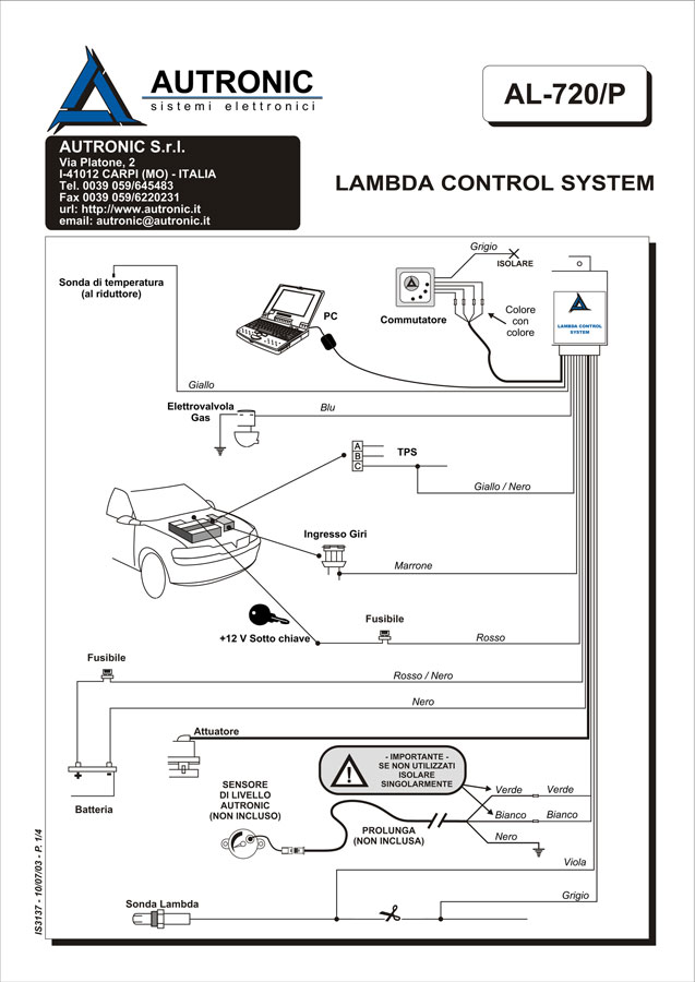

ท่านใดมีคู่มือการเดินสายของ lamda control stepping ครับบ้าง

       ท่านใดมีคู่มือการเดินสายของ lamda control stepping ครับบ้าง ของ autogas
รบกวนช่วยนำมาลงหน่อยครับ ของผมไม่มีอ่ะ

       มีของ autronic ครับน่าจะแทนกันได้
 จาก หมูเมืองนนท์
 ศุกร์, 14/7/2549
16:40
203.153.128.193
       อีกหน้าครับ

       ใช้ Diagram ของ Autronics แล้วต่อสายสีต่างๆดังนี้
red = +12v from Batt.
brown = Gnd.
purple = TPS
blue = +12v tap จากสาย Switch ไป ติ๊กแกส
ตัดสายจาก O2 sensor ไป Engine ECU แล้วต่อสาย
black = ไป O2 sensor
black = ไป Engine ECU
 จาก BB
 เสาร์, 15/7/2549
00:15
61.47.100.94
       แก้ไขข้อความครับ
brown = Gnd.
purple = TPS
 จาก BB
 เสาร์, 15/7/2549
00:20
61.47.100.94
       แก้ไขข้อความครับ พิมพ์คำว่า black กับ black แล้วทำไมมันเปลี่ยนเป็น black
brown = Gnd.
purple = TPS
ขาว = ไป O2 sensor
เหลือง = ไป Engine ECU

       ลองดูตามลิงค์นี้ครับน่าจะเหมือนกัน
http://www.4x4.in.th/mr/vision/show.php?category=GAS&No=863
