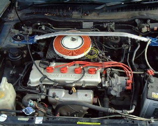

       ท่อหายใจบี13 คาร์บูตามรูป (รูปแทน) มันออกมาแล้วก็ลงหน้ากรองกระดาษครับทำให้บางครั้งไอน้ำมันเครื่องมาสัมผัสกับกรองกระดาษ ทำให้เป่าฝุ่นไม่ออกเป็นคราบน้ำมันดำ เครื่องไม่ได้หลวมครับ แต่ว่าพอใช้ซัก 5000 โลขึ้น มันก็จับสะสมเป็นคราบดำ ๆ มันเป่าฝุ่นไม่ออกไม่รู้จะเป่ายังไง เสียดายกรองอากาศครับ ที่จริงมันก็ไม่ได้แพงอะไรมากมาย
ถ้าอย่างนั้นผมย้ายทางเข้าไว้ที่ใต้กรองอากาศเลยจะได้ไหม มันจะได้ไม่ผ่านกรองอากาศครับ จะได้เลี้ยงวาวล์ไปในตัว กรองก็ไม่ดำไอน้ำมันครับ
ในวงกลมสีเหลืองคือทางออกครับมันผ่านกรองกระดาษก่อน

ปรกติมันจะม่ก้อนสักหลาดเล็กๆกั้นอยู่ไม่ใช่เหรอครับ

       บนฝากรองอากาศตัวบนตรงรูที่ไอน้ำมันออก จะมีแผ่นใยกรองไอน้ำมันอีกทีครับของท่านมันหายไปหรือเปล่า ถ้าหายไปก็ไปซื้อมาใส่ครับ

       ท่อขาเข้า (เครื่อง) ปกติ มันจะมี filter คล้าย ๆ ฟองน้ำ + ฝอยขัดหม้อ เป็นตัวช่วยกรองระดับหนึ่ง
ส่วนท่อขาออกจากเครื่อง ( ไปเข้าด้านท่อไอดี ) จะต่อหลังกรองอากาศอยู่แล้วนี่นา
เรื่องคราบน้ำมัน ดำ ๆ สงสัยอย่างความเห็นข้างบนล่ะครับ เจ้าไส้กรองที่ว่า หล่นหายไปหรือเปล่า

ปกติมามีฟองน้ำอยู่ครับไม่ถอดออกแต่อยากรู้ว่า ถ้าต่อท่อให้เข้าใต้กรองไม่ผ่านกรองอากาศ และไม่ใช่ใส่ฟองน้ำให้มันเข้าไปหามิกซ์เพื่อดูดเข้าไปเลย มันจะมีปัญหารึเปล่าครับ เห็นเค้าย้ายมิกซ์กันก็ต่อท่าเข้าไปเลยครับ

มันมีอยู่สองท่อ
ท่อแรกอยู่ที่กรองอากาศ เข้าที่ฝาครอบวาว
ท่อนี้คือท่อดูด ควรต่อเข้าหลังมิก แต่ ต้องหน้าลิ้นเร่ง
ท่อสองอยุ่ที่ฝาครอบวาว เข้าที่ท่อไอดี
ท่อนี้คือท่อปล่อยไอนำ้มันเข้าเครื่องผ่าน PCV หลังลิ้นเร่ง ไม่ต้องไปยุ่งกับมัน
