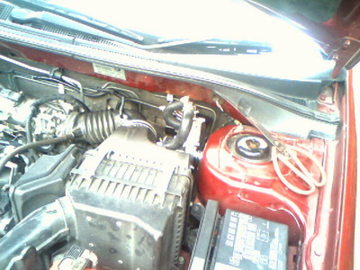

       ลืมรูป อ่ะหม้อต้ม และเครื่องยนต์ที่วางได้สุดอุบาทของมิตซู แม้แต่ฝาครอบเครื่องยังไม่มีให้

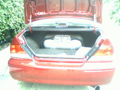

       ถังแก๊ส 58ลิตร เติมเต็มถังตอนลอง 463 บาท

       บอกพี่เค้าให้ซ่อนท่อเติมให้หน่อยน้า ป่าวอายที่ใช้แก๊สนะ แต่จะเอารถไปทำบอดีพาร์ท หล่อไฟเบอร์ทรงอีโว 7 อ่ะ ขืนมีท่อโผล่มามันเบิ้ลเครื่องข่มเราตายเลย

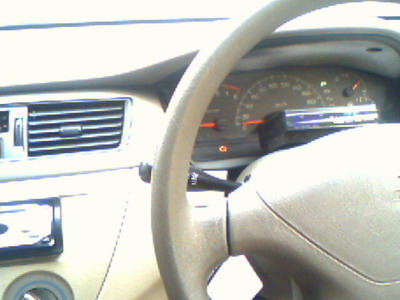

       แต่มีปัญหาไฟเอนจิ้นขึ้น แต่พอสับน้ำมันก็หาย ก็เลยโอเครับได้ พี่ที่นั่งไปลองรถ รู้ทีหลังว่าคือช่างเปรม ที่ใครๆ ว้อนท์ เถามเองไฟโชว์ เค้าบอกว่ามันต้องมีอยู่แล้วเพราะหัวฉีดไม่ได้ทำงานเซนเซอร์มันตรวจจับได้ แต่มันไม่ได้ตรวจว่าที่ไม่ทำเพราะใช้พลังงานอื่นแทน ถ้าติดกล่องหลอกก็จะไม่ขึ้น แต่ไม่เป็นผลดีในระยะยาว เราก็บอกว่าค่ะ แต่พอดีไฟเพื่อนไม่ขึ้นเลยอยากไม่ขึ้นเหมือนเพื่อนบ้าง ช่างเปรมก็บอกว่าติดที่ไหนก็ขึ้นถ้าไม่ใส่กล่องหลอก เลยบอกว่าก็ติดที่นี่แหละค่ะ เหอ เหอ .... พี่วุธ ช่วยมายืนยันด้วย
