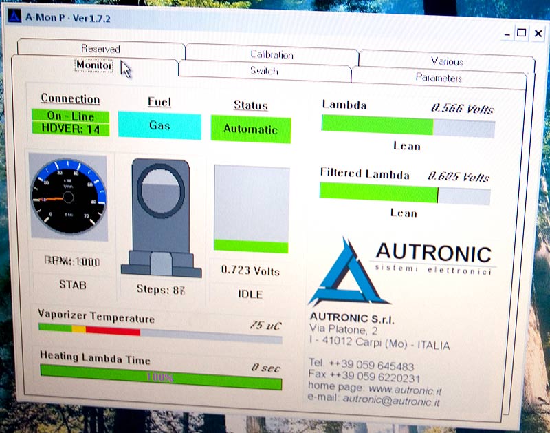

มาวันนี้ผมก็เลยต่อสาย O2 Sensor เข้ากับกล่อง Lamda Control
อ่านคู่มือ ไล่สายไฟตามคู่มือ Autronic
สายสัญญาณจาก O2 ต่อกับเส้นสีม่วงของกล่อง
ส่วน สายสีเทาเอากลับไปเข้าสัญญาณเดิมของรถยนต์ (ตอนนี้ไม่ต่อเพราะไม่รู้ไปต่อกับอะไร
สายถูกตัดไปไล่ไม่เจอ)....

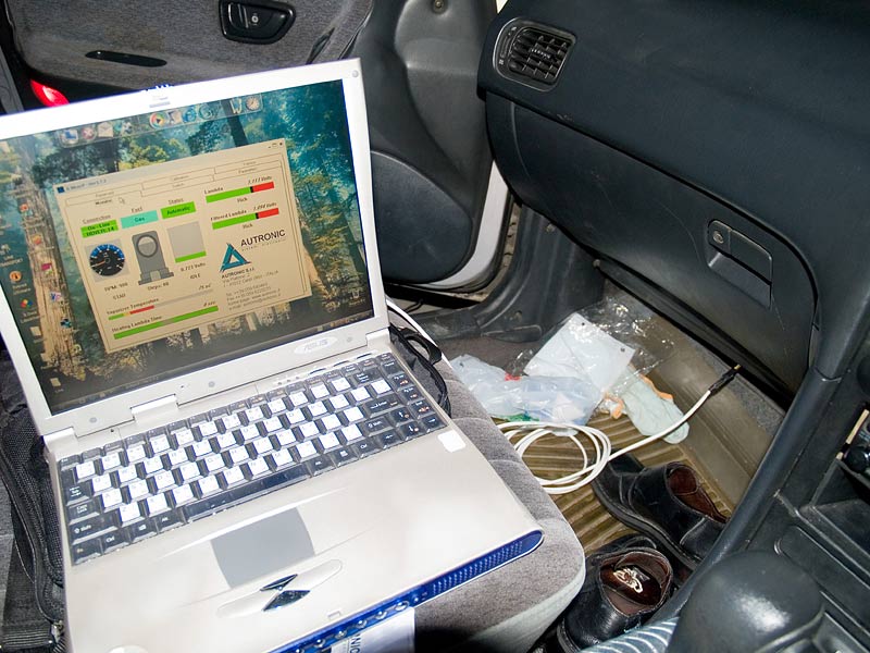

       ต่อเสร็จไปลองขับทั้งน้ำมัน ทั้งแก๊ส ไม่มีปัญหา
ต่อไปก็เตรียม คอมฯ สาย link
กะจูนเองซะเลย

       แต่ดันงงๆ อะไรไม่รู้
เคยดูคุณนัน สอนจูน แต่เป็น โปรแกรม Lavato มันไม่เป็นแบบนี้
โปรแกรม Lavato ยังไม่มีด้วย ยังหา download อยู่เลย
อย่างน้อยโปรแกรม Autronic มัน ก็อ่านค่า Lamda มาได้แล้ว
อันนี้ รอบเดินเบา มันจ่ายแก๊สหนาอยู่
มันก็ปรับ step หรี่ให้จ่ายแก๊สน้อยลง

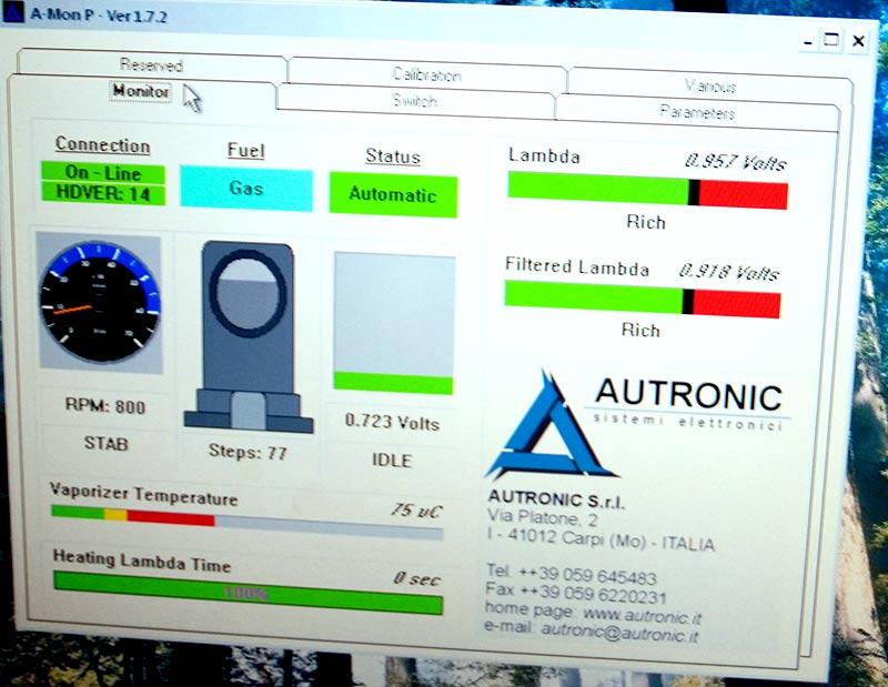

       พอ step หรี่รูจ่าย ค่า Lamda มันก็มาทางบาง มันก็สั่งเปิดรูจ่าย แก๊สมากขึ้น
มันก็วิ่งไปวิ่งมาระหว่าง Rich กับ Lean
นั่งมองมันปรับขึ้นปรับลง สักพัก

ขับรถไปให้ช่างที่อู่มัน ดูเลย ว่า
"ตูทำเองแล้วนะโว้ย ใช้ได้ด้วย จูนโปรแกรมให้ด้วย"
ช่างที่อู่ก็ใจดี จูนให้ สักพัก....ก็ใช้ได้แล้ว

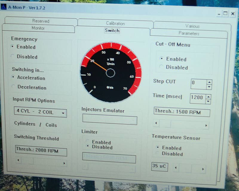

       แต่ผมก็ยังไม่พอใจหรอก
อยากจูนโปรแกรมเองเป็น จะได้ไม่ต้องพิ่งช่างอยู่เรื่อยไป
เผลอๆ อาจช่วยเพื่อนๆ จูน ก็ได้ถ้าชำนาญ (แต่ตอนนี้ยังไม่บังอาจ ยังตั้งไข่อยู่เลย)
ผมไม่รู้ค่า parameter บางค่า และความหมายของมัน (ถามช่างๆ ก็ไม่บอกหรอก กลัวผมจะเก่งเกินมั๊ง)
บางค่าก็ลองใส่ไป แล้วรอดูผลลัพท์ แต่ไม่รู้ว่าดีที่สุดหรือยัง
