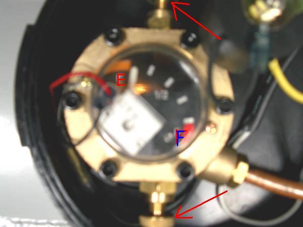

       ปกติถ้าเป็นน้ำมัน E คือหมด F คือเต็มครับ แต่เกยแก๊สผม หมด Fเต็ม E นี้คือรูปเติมแก๊สเต็ม ครับ แล้วจะแก้ยังไง

       เป็นถังมัลติวาวล์ทำไมวางกลับหัวอย่างนั้นครับ ที่ถูก F น่าจะอยู่บนครับ และ E น่าจะล่างล่าง
ไม่ทราบว่าติดที่อู่ไหนครับ ทำไมไม่แก้ไขให้ลูกค้าครับ

       เอ...ประหลาดดีครับ
ถ้าผมจำไม่ผิด ผมว่ารุ่นนี้ E อยู่บน F อยู่ล่าง
เวลาไม่มีแก๊สเข็มชี้ข้างบน
เวลาแก๊สเต็มเข็มชี้ข้างล่าง
แต่ของคุณมันดันกลับกัน

       เกจของฮาน่าจะเป็นแบบนี้ล่ะคับ ถ้าไม่ใช้ออโต้เช้นฮาน่า หรือ ตัดเข้าหน้าปัด ก็ต้องอาสัยตัวกลับโอม ครับ ความต้านทานเกจตัวนี้ เกจเต็มถัง 10 โอมห์ แก๊สหมด 110 โอมห์ มัลติวาล์วฝั่งยุโรง แก๊สเต็ม 90 โอมห์ แก๊สหมด 0 โอม กลับทางกัน

       ถามต่ออีก หน่อยครับ แก้ยังไงยากไหม หรือว่ากลับไปที่ร้าน และถ้าใช้โดยไม่แก้ไขจะเป็นยังไงครับ

       กลับไปที่ร้าน ร้าน EFIเขา บอกว่ารุ่นนี้เป็นแบบนี้แก้ไม่ได้ (ทำไมไม่สั่งของที่มันมาตรฐานหน่อยมาให้ลูกค้าครับ เซ่งเลย )

       ดูจากรูปแล้ว วาล์วน่าจะรุ่นเดียวกับที่ผมใช้อยู่ E อยู่ด้านบน F อยู่ด้านล่าง แต่ ของผม ปกติดีครับ ก๊าซหมด E ก๊าซเต็ม F ที่ผมไม่เจอปัญหานี้ อาจจะเพราะ ผมใช้ ออโต้เช้นฮาน่า เหมือน ที่พี่ K_CAMRY ได้ตอบไว้ ใน คำตอบ ที่ 5
ขอถามต่อนะครับ วาล์วสองตัวที่มีลูกศรชี้อยู่ เป็น วาล์วแมนนวล ปิดเมื่อมีเหตุฉุกเฉิน ใช่หรือป่าว ครับ
