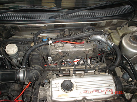

       รูปเดิมก่อนติดตั้งครับ

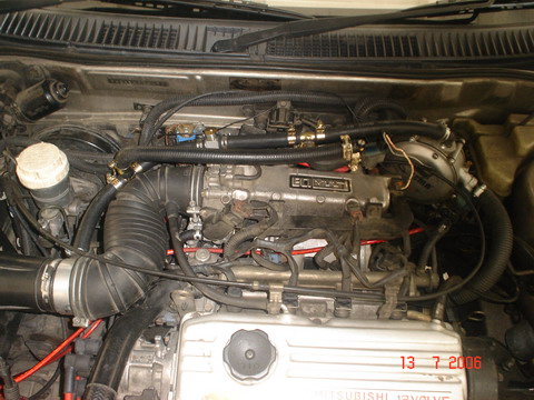

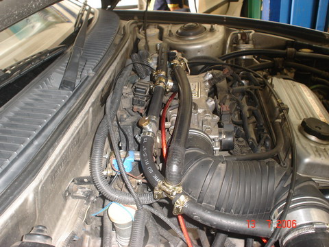

       รูปหลังติดตั้งครับ

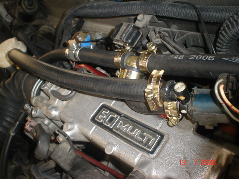

       ตัวโซลินอยส์วาล์ว (แวคคั่มแอร์) ชนิดที่หรี่วาล์วได้
ตามรูป เราจะใช้ข้อต่อสามทาง ตัดต่อท่อส่งแก๊ส ตรงช่วงระหว่างหม้อต้ม กับพาวเวอร์วาล์วครับ

       สายแก๊สที่ออกจากโซลินอยส์วาล์ว จะเข้ามาต่อกับท่อเดิมระหว่าง พาวเวอร์วาล์ว กับ มิกซ์ครับ
ต่อด้วยข้อต่อสามทางเช่นเดิม (ตรงนี้อ.แอ้มบอกว่า ให้ไปต่อที่มิกซ์โดยตรง จะได้แรงดูดมากกว่า ฉะนั้น ไว้จะมาปรับปรุงในโอกาสต่อไปครับ)

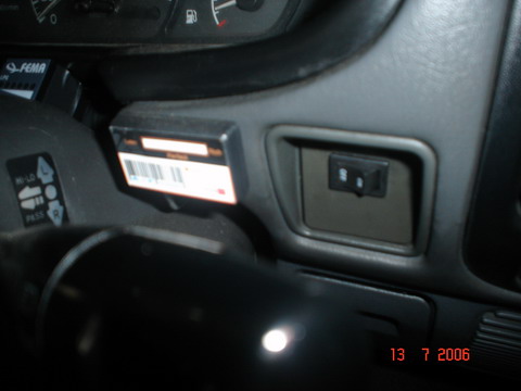

       สวิทช์ on-off (สวิทช์ป๊อกแป๊ก) หุหุหุ ใช้เปิดปิดการทำงานของโซลินอยส์วาล์ว ติดตั้งในรถ คู่กับ AF Meter เพื่อปรับเปลี่ยนได้ตามที่ต้องการ
