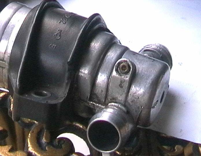

       คุณ bee ทดลองจูนตาม คำตอบที่ 2 ดูนะครับ เพราะมิกซอร์ไปขวางทางอากาศ ต้องจูนแขนเซ็นเซอร์ใหม่..... คันของผมจูนอย่างไรก็ไม่หายอาการเบาดับเพราะใช้มิกซอร์ใหญ่กว่า คือใช้ถึง 31 มม.ซึ่งผมลองแล้วว่าให้การตอบสนองการเร่งดีทั้งต้นทั้งปลาย ถ้าเล็ก เร่งมาเร็วเบานิ่งดี ......ถ้าจูนแล้วไม่หายอาการเขาดับ...ทดลองดึงกล่องรีเลย์โอเวอร์โหลด(ดูจากกระทู้เก่าของผม อยู่หลังแบตเตอร์รี)อาการหายแน่นอน ลองใช้รถดูสักระยะหนึ่งว่ารับได้ไหม จึงค่อยคิดตัดไฟไปเลี้ยงกล่องอีซียู
ในวันมิทติ้ง มีผู้ใช้เบนซ์แก้ไขอาการเบาดับด้วยการปรับแต่งมอเตอร์ไอเดิล (ตามภาพ) แต่ผมยังไม่เคยทดลอง อาการเบาดับของเบนซ์ มีผู้แก้ได้แล้วหลายท่าน ส่วนคำตอบที่ 1 นั้น เป็นเครื่องยนต์ที่ไม่มีกล่องไฟฟ้าอีซียูเข้ามาควบคุม จึงแก้ไขได้ง่าย
