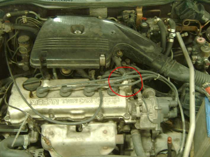

ใต้ฝาครอบวาวล์....มีซิลตัวไหนบ้างที่ควรเปลี่ยน เมื่อเสื่อมสภาพแล้ว...(มีรูปครับ)....?
จาก โซล-เมท
พฤหัสบดีที่ , 13/7/2549
เวลา : 11:03
58.8.33.194
อ่านแล้ว = 1904 ครั้ง
       จากกระทู้
http://www.gasthai.com/boardgas/Question.asp?ID=A9754
เมื่อครั้งที่ผมเคยมาตั้งถามเรื่องอาการควันขาวครั้งนึง...ผมได้นำรถไปวัดแรงอัดกระบอกสูบแล้ว..ปกติดีครับ..
จากนั้นจึงมุ่งไปที่ซิลวาวล์ 16 ตัว...ก็ทำการเปิดฝาสูบมาเปลี่ยนใหม่ทั้งหมด 16 ตััว...และทำการปิดและวิ่งตามปกติ...ด้วยความเร็ว 100-110 ขึ้น
ผมปรากฎว่า..อาการดังกล่าวยังไม่หายไป....จึงโทรไปถามเพื่อนผมที่เป็นช่าง (ซ่อมรถให้ผม)...มันบอกว่ามีอีกจุดที่เรามองข้ามไป...
ก็คือ "ฝาครอบวาวล์" บริเวณตรงท่อหายใจ ที่ต่อเข้าไอดี....เพราะตอนเปิดฝาสูบออกมา สังเกตุเห็น น้ำมันเครื่อง บริเวณ..ข้อต่อไอดี กับห้องเผาไหม้...
จึงทำให้นึกกันได้ว่า..อาจจะเป็นละอองไอน้ำมันเครื่องมาจาก ข้อต่อฝาวาวล์ และไอดี....จึงมีคำถามดังนี้ครับ...
1.ใต้ฝาวาวล์มีซิล ตัวไหน บริเวณไหนอีกมั๊ยครับ...ที่ต้องเปลี่ยน...?
2.อะไหล่พวก ซิลฝาวาวล์ , ตัวดักน้ำมันเครื่อง (คล้ายๆฝอยขัดหม้อ) บริเวณท่อหายใจเข้าไอดี...มีแยกขายตามร้านอะไหล่ทั่วไปมั๊ย...หรือต้องเบิกห้าง
อย่างเดียว....หรือเปลี่ยนมันทั้งฝาเลยดีครับ....
สาเหตุนี้ผมคงขอคาดคะเนเป็นสาเหตุสุดท้าย....ถ้าไม่หาย..ผมคงไม่ไปรื้อลูกสูบ แหวน ฯลฯ หรอก...คงต้องเปลี่ยนเครื่องไปเลยดีกว่า....เฮ้อ...
ขอบพระคุณทุกความคิดเห็นนะครับ....

จุดตกม้าตายที่ทำให้เสียเงินโดยใช่เหตุของเครื่อง GA 15,16ก็คือซีลตัวสี่เหลี่ยมเล็กๆใต้ฝาครอบวาว
เป็นตัวกั้นนำ้มันเครื่องไม่ให้ไหลผ่าน PCV เข้าไปในห้องเผาไหม้ เกิดควัน
ผมเคยบอกใว้แล้วในหลายๆกระทู้เกี่ยวกับเรื่องนี้
ช่างของNissanจะรู้่ดี แต่ช่างอื่นๆ ผมไม่แน่ใจ
แต่ที่แน่ เจ้าของรถโดนฟันเลือดสาด
บางคนโดนกระทั่งเปลียนลูกสูบ เปลี่ยนแหวน หลงทางเละเทะไปเลย
เครื่องยนต์โดยทั่วไปมีอายุเกิน 400,000 กม แหวนถึงเริ่มหลวม
เปิดฝาครอบวาวออกมาแล้วจะเห็นซีลตัวนี้ เป็นซีลตัวสี่เหลี่ยมเล็กๆ เบิกห้างตัวละร้อยกว่าบาท
อย่าลืมเปลี่ยนซีลปลอกหัวเทียนด้วย เดี๋ยวนำ้มันเครื่องซึมเข้าหัวเทียน เครื่องจะสดุด
ซีลในเครื่องยนต์ทุกตัว ต้องเป็นของแท้ครับ จะทนทาน
