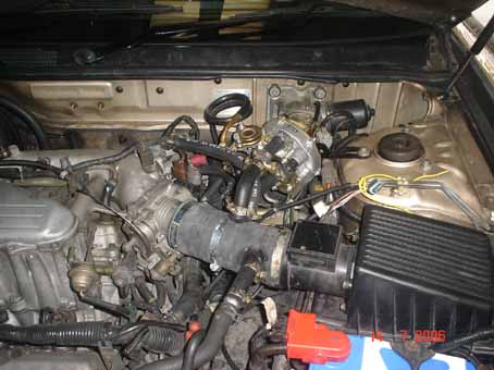

       ผมเองมีโปรแกรมจะย้ายให้พี่คนนึง(พี่เฟียต) ที่เจอกันเมื่อวันมิตติ้ง แต่ยังไม่ได้ย้าย พอดีมีโอกาสได้ลองขับของพี่อีกท่านหนึ่ง(พี่จ้อย) ที่รู้จักในงานมิตติ้งเช่นกัน..จากการลองขับ รู้สึกอัตราเร่งดีมากๆ ผมเองมีโอกาสได้ลองขับมาหลายคัน (งานที่ผมทำต้องทดลองขับรถของลูกค้าเกือบทุกคัน) โดยเฉพาะ A32 ติดแก๊ส ถ้าจำไม่ผิด ลองขับมาแล้ว น่าจะเกิน 20 คัน บอกตรงๆ ของพี่จ้อยอัตตาเร่งเหมือนน้ำมันมากๆ ถอนคันเร่ง รอบไม่ตกจนผิดปกติ ผมว่าจะกอปปี้คันนี้แหละ(ในรูป) ถ้ามีโอกาสย้ายให้คันอื่น...แต่ผมจะถอย ตำแหน่งของมิกเซอร์ให้ไปติดอยู่กับแอร์โฟล์ไปเลย...

อยากได้ท่อยางเส้นผ่านศูนย์กลางภายใน 81 mm. ยาวสัก 5 cm. ตั้งใจว่า จะเอาไปย้าย mix รถ lancer f-style หรือ พอทราบร้าน ที่พอจะหาซื้อได้บ้าง
ตอนนี้ลองย้าย mix แล้ว เอาไว้หลัง air flow แต่เอายางในรถจักยานยนต์รัดไว้ วิธีนี้ ขอขอบคุณ คุณคนนึง ที่โพสต์ไว้เมื่อหลายวันก่อน เลยเอาเป็นไอเดีย เอาไปทำบ้าง ยกเครดิตให้พี่คนนั้นครับ

มิกซ์ผมเส้นผ่านศูนย์กลางด้านที่ครอบกับลิ้นปีกผีเสื้อ 81 mm ส่วนด้านที่ต่อกับท่อ 71.5 mm รูมิกซ์ 28 mm
พอผมย้ายมาอยู่หลัง air flow ด้านท่อยางมัน 81 mm เท่ากันเลย ส่วนด้าน 71.5 mm ผมว่าจะไปจ้างโรงกลึงให้เค้าทำปลอกมาครอบเอาไว้ให้ได้ 81 mm หนะครับ
สอบถามเพิ่มเติม ท่านอื่น ๆที่ใช้ 4G92 ย้ายกันไว้ตรงไหนบ้างครับ แล้วผลเป็นยังไงบ้าง
ตอนนี้รถผมมีปัญหานิดหน่อย มอเตอร์รอบเดินเบาไม่ทำงาน เนื่องจากไปล้างลิ้นปีกผีเสื้อด้วยน้ำมันเบนซิน โดยไม่ได้ถอดชุดเฟืองออก ตอนนี้รอบเลยต่ำ เหลือ 600 รอบต่อนาที เลยไม่แน่ใจว่าย้ายมิกซ์แล้วมีผลหรือไม่ (ยังไม่ได้ลองย้ายกลับที่เดิม) สังเกตุตอนประกอบกลับยังไม่ได้ใส่ไส้กรองอากาศ เสียงลมผ่าน air flow ดังมาก ทดสอบเอามือไปบังช่องลม หน้าตะแกรง air flow ห่างประมาณ 1 cm ยังทำให้รอบเครื่องตกไปเล็กน้อย เลยไม่แน่ใจว่า ผมย้ายมิกซ์ใกล้เกินไปหรือใหม่ ไม่อยากเจาะท่อยาง (ราคาอันนึงหลายพัน)

ตอนนี้ ผมคงต้องเคลียร์ปัญหาเรื่องรอบเดินเบาก่อน ทนขับไม่ไหวแล้ว
เมื่อเย็นผมลองย้ายมิกซ์ กลับมาที่หน้าปีกผีเสื้อเหมือนเดิม อาการก็ยังไม่หาย
คาดว่าวันศุกร์นี้ จะเอาไปให้พี่ pok ที่บางใหญ่ช่วยถอดออกมาล้างและประกอบให้ใหม่
แต่จากการที่ผมลองย้ายมิกซ์ให้ห่างจากปีกผีเสื้อ รู้สึกว่า เราสามารถจูนหม้อต้มหมุนรอบเพิ่มเข้าไปได้ครึ่งรอบกว่า ๆ โดยที่แก๊สไม่บาง เลยเดาว่า มันน่าจะประหยัดกว่าไม่ย้าย (อันนี้ความคิดส่วนตัว ไว้ถ้าแก้ปัญหาเรื่องรอบเดินเบาได้แล้ว จะลองย้ายอีกรอบ แล้วจะมารายงานอัตราการบริโภคให้ทราบอีกครั้ง)

       ต้องดูว่า ถ้าเดิมมันไกลอยู่แล้วก้ไม่ต้องไปย้ายมัน รถแต่ละรุ่นวาล์วปีกผีเสื้อกับวาล์วไอดีมันยาวไม่เท่ากันหรอก ถ้าช่วงวาล์วปีกผีเสื้อกับวาล์วไอดีมันสั้นก็ควรย้ายมิกให้มันห่างออกมาเพื่อให้เชื้อเพลิงกับอากาศมันคลุกเคล้ากันดี แต่ลองได้ไม่เสียอะไร เพิ่มประสบการณ์
