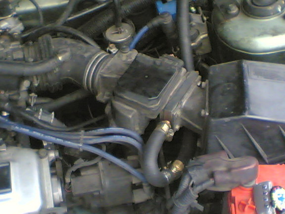

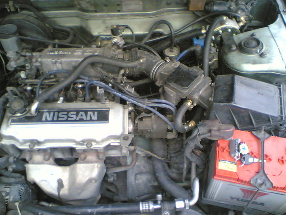

       คืองี้ครับ ตอนนี้มีปัญหาคาใจมาก
ผมใช้ nissan bluebird u12 เครื่องca20 ...มิกเซอร์ตัดสี่เหลี่ยม...ไม่เนียนอ่ะครับ
1.ตำแหน่งมิกผมถูกตามทฎษฎีมั้ย หันหน้าเข้ารถ ....มีกรองอากาศอยู่ขวาสุด ถัดมาด้านซ้ายเปนมิก ถัด มาอีกถึงเปงแอร์โฟร แล้วค่อยเข้าไปตามท่ออากาศ ไปที่ ลิ้นปีกผีเสื้อ แล้วลงท่อไอดี อย่างี้ขี้แก๊สไม่ไปติดแอรืโฟรหรอครับ
2.ตอนนี้เวลาลงรถ เหม็นกลิ่นแก๊ส อ่ะครับ นอกรถมีกลิ่นแบบไม่ต้องตั้งใจดมเลย แต่ในรถไม่มี
3.ความร้อนขึ้นมากกว่าเดิม ตอนแรกน้ำหาย ตรวจพบว่าช่างไม่ได้ขันน้อตปิดจุก ท่อต่อฮีทเตอร์ ขันแน่นแล้ว น้ำก้อลดลงแต่น้อยกว่าเดิม แล้วมีแนวโน้มว่ารถติดๆกะแดดเเรง มีสิทธิ๊ฮีท
ช่วงนี้ฟ้าฝนเป็นใจ
4.เวลาใช้น้ำมันทำไมมันเปลืองมากกว่าเดิมครับ แต่น้ำมันไม่หายนะคือเวลาใช้แก๊สเข็มมันไม่ลงนะ แต่เวลาใช้น้ำมัน หมดเร็วโคตตตตครับ
5.ผมจะรู้ได้ไงว่าท่อน้ำมัน ท่อเดินน้ำมันต่างๆ โอริง ปกติมั้ย ถ้าสตาร์ด้วยน้ำมัน และ ดับเครื่องด้วยนำมันทุกวันจะช่วยไม่ให้มีปัญหามั้ย กลัวท่อนำมันแตกอ่ะรถไหม้ตายแน่เลยครับ
6.ข้อนี้สำคัญ....ผมอยากเอารถไปตรวจเช็ค...ไปคุยกะผู้รู้ ...ไม่อยากไปร้านที่ติดครับ ดูเค้าไม่จริงใจเลย.....พี่ๆ ที่ติด แล้วสบายใจแนะนำผมด้วยครับ
ไว้เด๊วจะถ่ายรูปให้ดูครับ...ใครตอบข้อไหนได้ช่วยด้วยครับ..อยากสบายใจครับ

 พฤหัสบดี, 13/7/2549
12:59
125.24.72.18
       ผมว่าจริงๆ มันควรจะอยู่หลังแอร์โฟลว์ นะครับ

 จาก OATH
 พฤหัสบดี, 13/7/2549
21:51
221.128.97.42
       ยังไงดีล่ะทีนี้...ช่างเค้าบอกเครื่องรุ่นนี้ต้อง ติดมิก ไว้หน้า แอร์โฟร นะครับ...ตอนนี้ใช้ก้อไม่มีปัญหาไรนะ แต่ติดมาแค่ 20 วัน เอง แต่วิ่งทุกวัน วัน ละ เฉลี่ย 80 โล ก้อ ไม่มีไร ผิดปกติ แค่..มีความร้อนขึ้นมากกว่าเดิม..พอสังเกต เห็นจากเข็ม และเวลาใช้น้ำมัน กินเยอะกว่าเดิมมากก(มากโคตตต) น่าจะเป็นเพราะ อากาศ ผ่านรูมิกเซอร์ที่เล็กลงกว่าเดิมแล้วค่อยผ่านแอร์โฟรก่อนไปผสมกับนำมัน ทำให้ค่าอากาศ ที่ได้จากการอ่านของแอร์โฟร์ เพี้ยน ไป ทำให้กล่องสั่งจ่ายน้ำมันมากขึ้น ...แต่รอบเครื่องของน้ำมัน มันก็โอเค นี่หว่า...............งง แระ.....ใครรู้ช่วยผมด้วยครับ...กลัวแอรืโฟร์พัง

 พฤหัสบดี, 13/7/2549
22:01
125.24.72.18
       ไม่หรอกครับ ลองคิดดูนะครับ แอร์โฟลว์มันคือตัววัดอากาศใช่มั้ย แต่นี่มันกลายเป็นว่ามันวัดอากาศผสมกับเชื้อเพลิงเข้าไปด้วยกัน มันทะแม่งๆนะครับ
เบาดับนี่รอบไม่นิ่ง ผมว่าจูนไม่ดีเสียมากกว่า
ส่วนที่โพสไว้บอกว่า รอบไม่นิ่ง เบาดับ ผมคุ้นๆว่าเค้าเอา มิกเซอร์ไปครอบไว้ ที่ลิ้นเร่งครับ
จุดที่น่าจะวางมิกเซอร์ไว้ก็คือ หลังจากแอร์โฟลว์ครับ
ใส่มิกเซอร์ แบบกลมๆธรรมดา ขนาด 26 mm ครับ
 จาก OATH
 พฤหัสบดี, 13/7/2549
22:23
221.128.97.42
       ทำไมช่างมันติดมิกให้ผมตรงนี้อ่ะครับ.....แล้วถ้าย้าย...อาการเวลาใช้น้ำมันแล้วเปลืองมากกกจะหายมั้ยครับ....วิ่งดีขึ้นมั้ยครับ แต่ก่อนใช้น้ำมัน 170 สบาย เด๊วนี้ จาก 110-140 รอ นานพอสมควร แล้วก้อนานมาก กว่าจะถึง 150 แล้วก้อไม่กล้า อัดต่อ สงสารเครื่อง อ่ะครับ มัน อื้อๆ

 จาก แอ้ม แอลพีจี
 ศุกร์, 14/7/2549
13:58
61.19.55.143
       ติดตรงนั้นถูกแล้ว

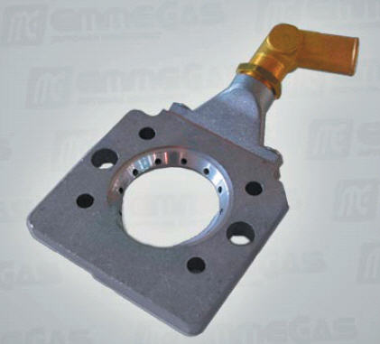

 จาก lpgman
 ศุกร์, 14/7/2549
14:24
202.47.237.250
       มิกซ์เหลี่ยมแบบนี้เนียนมั้ยครับ

       ว้าววววเนียนนนครับแต่....มันดูบางกว่าของผม...แล้วผมก้อไม่รู้หน้าตามิกของผมเปงไง...แล้วอันนี้มันมีดีตรงไหนบ้างครับ...ผมไม่รู้เรื่องจริงๆครับ แต่ดูแล้วมาตรฐานกว่าของผมมากกกกช่วยลงรายละเอียดให้หน่อยครับ สนใจ ครับ ของ ผมเจอความชื้นช่วงนี้ น้องหนิมเริ่ม รับปะทานแล้วครับ พี่
 จาก แอ้ม แอลพีจี
 ศุกร์, 14/7/2549
14:54
61.19.55.143
       มิกเล็กไป อั้นอากาศเกินไป
ใส่มิกใหญ่หน่อยแต่ ไม่ใหญ่มาก
ที่สำคัญ ไม่แนะนำให้ใสมิกใหญ่
(ปัญหาเรื่องน้ำมัน กรุณา อย่าถามผม ผมไม่สนเรื่องน้ำมัน ผมไม่ใช้น้ำมัน)

 จาก สิงห์รมแก๊ส
 ศุกร์, 14/7/2549
15:28
203.113.85.242
       อมยิ้มสวยจังเลยคุณ lpgman
ซื้อที่ไหนวานบอกที่...จะขอคุณมากๆ คร๊าบ....
อยากได้...น้ำลายไหลแล้ว...กรุณาเถอะ....

 จาก lpgman
 ศุกร์, 14/7/2549
17:29
202.47.237.250
       เรียนคุณสิงห์รมแก๊สและคุณ OATH ภาพมิกซ์ผม crop มาจากแคทตาล็อก EMMEGAS ครับ ไม่รู้ว่าทางสแกนอินเตอร์นำเข้ามาจำหน่ายหรือปล่าว ถ้าสนใจลองติดต่อสอบถามกับทางบริษัทดู ส่วนจะดีหรือไม่ผมเองก็ไม่ทราบรถผมติดระบบหัวฉีดครับ
