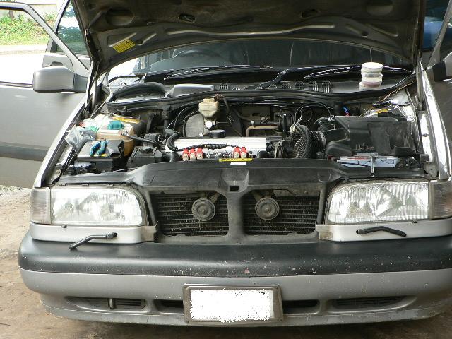

เลยหิ้วชุดหัวฉีดของ Valtek จากคุณ Ice ไปให้ผู้ใหญ่ในศรีสะเกษท่านหนึ่งที่อยากติดตั้งระบบหัวฉีด
เดิมติด วาริฯ ของอเมริกา (ก็เพิ่งรู้มีนำเข้ามาด้วย)
อาจจะเป็นที่การติดตั้งขาดความชำนาญเลย Back Fire กระจุยกระจายครับ

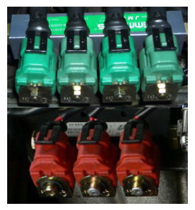

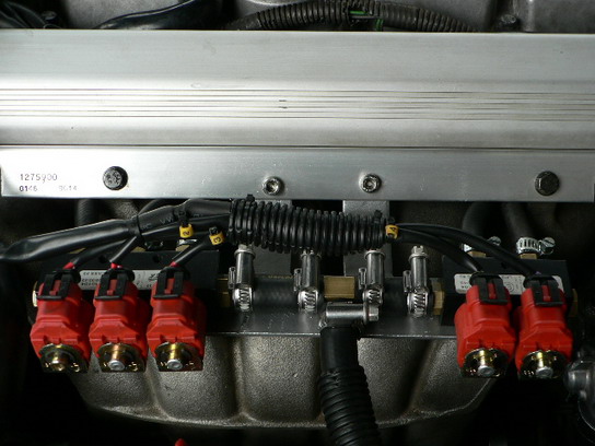

       อุปกรณ์ไม่ครบ เลยติดรางหัวฉีดได้แปลกๆ พิกลพิการยังงัยไม่รู้ครับ
เครื่อง 5 สูบ ดูแปลกๆตอนมองรางหัวฉีดแก๊ส

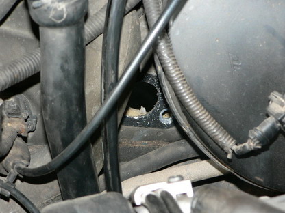

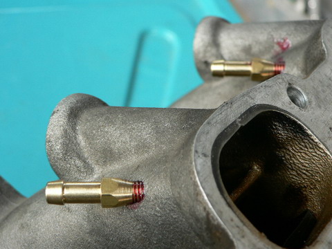

รูปนี้ ฝังหัวฉีดครับ พยายามให้ได้แนวเดิมกะหัวฉีดน้ำมัน
หากไม่ได้แนว ผมก็ใช้มุมกล้องช่วย

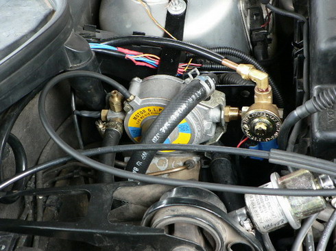

หม้อต้มครับ ยังไม่ได้เก็บงานสายไฟ ดูรกๆ
ต้องวานแต้ม 4Y เก็บรูปฉบับสมบูรณ์มาลงอีกครั้ง

       กรองแก๊สยังไม่ได้เก็บอีกเช่นกัน
ต้องการจูนให้เสร็จก่อนแล้วค่อยให้แต้ม 4Y เก็บอีกครั้ง
คงต้องพยายามสังเกตุ จะเห็นรูที่ร้อยสายไฟทั้งหมดของระบบแก๊สเข้าไปในตัวรถ
ไม่ได้เจาะเพิ่มแต่อย่างใด รูที่เห็นเป็นรูที่เตรียมไว้สำหรับยึดแม่ปั๊มคลัชท์
แต่คันนี้เป็น AUTO ก็เลยได้บารมีจาก Volvo ไม่ต้องลงมือเจาะเอง
ต้องขอบคุณคุณ ice ที่แนะนำจุดซ่อนเร้นนี้

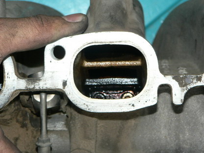

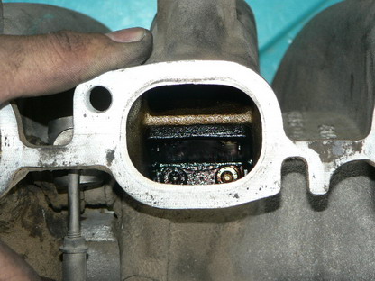

       ท่อไอดี เป็นแบบอะไรไม่รู้เรียกไม่ถูกครับ
พอๆกะยาพาราฯ โครงสร้างทางเคมีไม่เคยรู้เลย ว่าจับตัวกันยังงัย
รู้แต่ว่าปวดหัวตัวร้อน เป็นไข้ ได้สองเม็ดอาการก็บรรเทา
มีกลไกต่อเปิด- ปิด
รอบต่ำอากาศไหลอีกทาง
รอบสูงไหลมาสมทบจากอีกทาง เน้นประสิทธิภาพการประจุไอดี
2300 cc ได้ตั้ง 115 Kw. มั้งครับ หากจำไม่ผิด
 จาก Mc ท่าเรือ
 พฤหัสบดี, 13/7/2549
01:07
203.170.228.172
       รอบสูงเปิดอีกทาง ไอดีเข้าได้รวดเร็ว
รอบต่ำปิดรูนี้ไว้ อาจจะต้องการแรงเฉื่อยมั้งครับหรืออย่างไร
ท่านใดทราบวานเฉลยเป็นวิทยาทานครับ

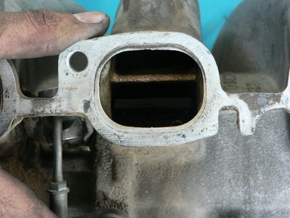

       ตอนนี้เปิดสุด เปรียบเทียบกะ สองรูปด้านบน
เก็บมาให้ดูครับ น่าสนใจดี
ออกแบบได้อย่างชาญฉลาด
ไม่เกี่ยวกะแก๊สครับ เก็บรูปมาให้ดูเล่นๆครับ

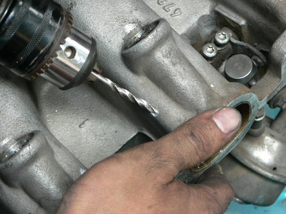

       สาธิตการเจาะรูหัวฉีดที่ผิดหลักความปลอดภัยครับ
ดอกสว่านไถลออกนอกแนวเมื่อไหร่ โดนนิ้วแต้ม 4Y แน่นอน
วานเด็กๆแถวนั้นถ่ายให้ครับ ฝีมือดีพอไว้วานได้

       ไอดียาว รอนต่ำดี ไอดีสั้นรอบสูงสุดยอด
ไอ้รูนั้น มีไว้เพื่อการนี้ครับ รูนึงท่อยาว อีกรู ท่อทางเดินจะไหลอีกทางที่สั้นลง เอรอบสูงเด้อ

       นี่งัย ต้องมีผู้รู้มาเฉลย
มันมีมานานแล้วในรถจากทางยุโรป แต่ไม่ค่อยนำมาเป็นจุดขายเหมือนทางเอเชีย
เหมือนประเภทต้นตระกูลคอมมอนเรล ก็ยังพยายามค้นคิดคำให้มันฟังดูแปร่งๆ
