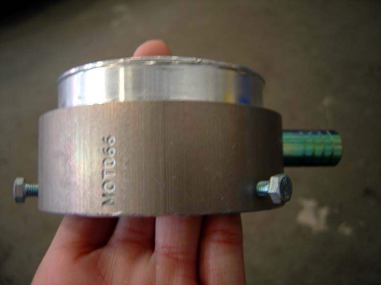

       มีMix ที่ผมก๊อปของนอกมา เป็นตัวที่ใช้กับVX80 โดยเฉพาะ ว่าจะเอาให้คุณMc ดูหลายทีแล้ว แต่ช่วงหลังไม่มีโอกาสได้เจอหน้าเจอหนวด ลองดูนะครับ
ด้านข้าง

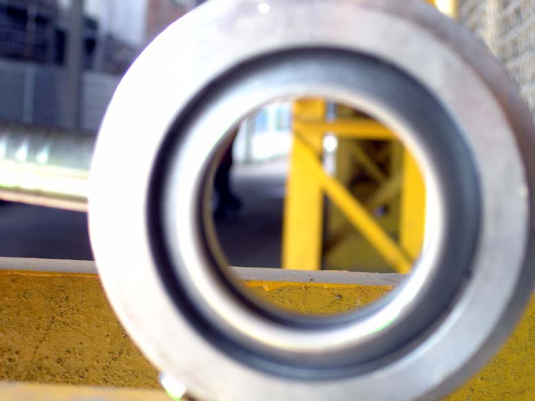

       ปากทางเข้า วัดดู 43 มิล

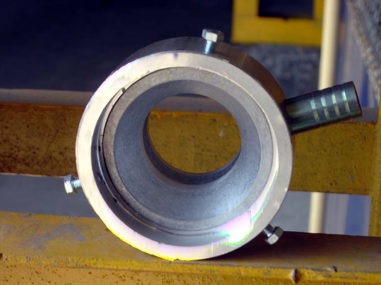

       ใกล้เข้ามาอีกนิด

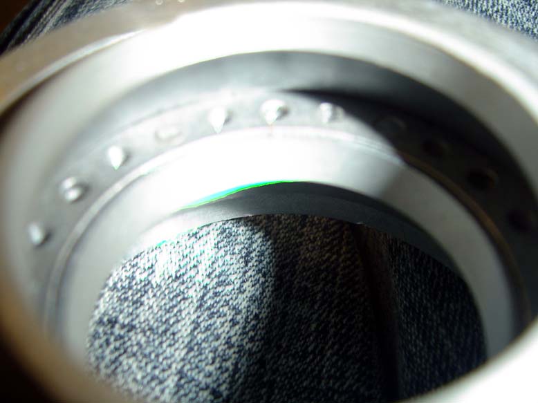

       ชิดเข้ามาอีกหน่อย ....
จะสังเกตุเห็นรูจ่ายแก๊ส แปลกกว่าที่เคยเห็นมา

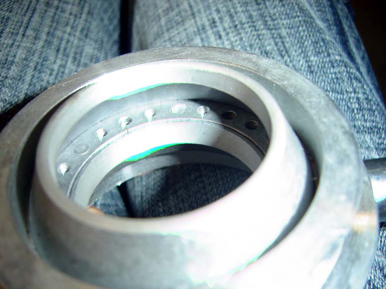

       ด้านหลังที่เข้าปีกผีเสื้อ

       ได้มาก็เอามาก๊อปเลย ยังไม่เคยทดลอง แล้วยังไงถ้ามีโอกาสเห็นหนวดท่าMc เมื่อไรจะเอาให้ถอดรหัสนะครับ

       Mix ครอบลิ้นปีกผีเสื้อ
ผมไม่ชอบครับพี่ Moonoikk
ผมติดแก๊สครั้งแรก ผมก็ย้าย Mix เลย
Mix อันแรกในชีวิตผม ก็ได้ อ.แอ้ม พาผมไปซื้อจากร้านเจ๊หลี ยังกองอยู่ที่บ้านครับ
ว่างวันไหน จะถอดระบบหัวฉีดออกจากรถตัวเอง
แล้วมาลองขับ Mixer ดู
เผื่อจะได้นึกถึงบรรยากาศเก่าๆ ของระบบ Mixer มั่ง
(อ่านแล้วหมั่นไส้ตัวเอง ชอบกลๆ เนอะพี่)

       ลืมบอกน้าMc ไปตัวนี้ไว้ใช้กับ stepping โดยเฉพาะครับ
