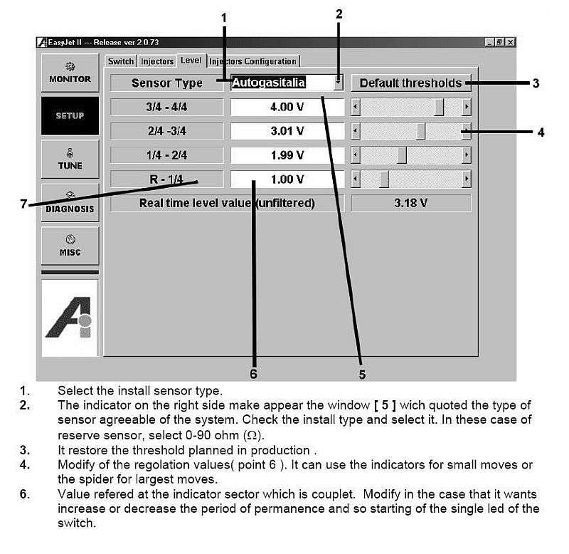

หากอาการไฟติด วูปทีเดียวหมด อาจจะเป็นไปได้ ที่ มิเตอร์ด้านหน้ามีปัญหา หรือไม่ก็ เกย์ด้านหลัง ส่งค้ามาเพี้ยนครับ หากจะเลวร้ายกว่านั้นคือ ลูกลอยมีปัญหา (เป็นไปได้ยาก)

       เช็ค ชนิดของ sensor ก่อน ถ้าคิดว่าถูกต้อง คงเป็นเรื่อง ลูกลอยในถังอ่ะ เคยเห็นมีคนโพสต์ไว้เหหมือนกันอ่ะ
