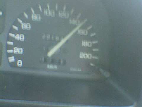

       Start gas ชึ่งเดียวติดครับ ดีกว่าใช้น้ำมันอีก ผมวิ่งแก๊สตลอด 4-5 วัน ถึงสับมาวิ่งน้ำมันซักครั้งครับ ตอนนี้ก็ start gas ดับเครื่องก็ gas ครับ อัตราสิ้นเปลือง ล่าสุดไปแหลมฉบังขึ้น คู่ขนานลอยฟ้า ก็ 9 โล/ลิตร ครับ แก๊สเพียวๆเลยนะ วิ่งความเร็วตามรูปครับ รถผม ef นะครับ เครื่อง คาร์บู ครับ ยาง 195/50/15 ครับ
