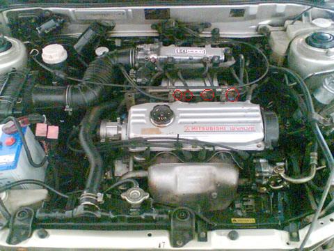

ปลั๊กหัวฉีด จะเป็นปลั๊กสีแดง 4 หัว มีเส้นลวดเล็ก ๆ ล๊อกอยู่ครับ ตรงที่วงกลมสีแดง
(ถ้าช่างชุ่ย ๆ ไม่ทำหายแบบของผม)
หาไขควงเล็ก ๆ แงะลวดออกมา แล้วดึงปลั๊กออกมาตรง ๆ เลยครับ

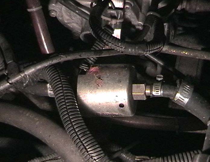

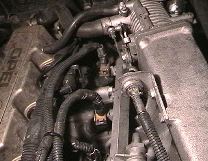

       ในหน้าแรกของเวปเรา มีบทความต่าง ๆ ที่ให้ความรู้ เช่น วิธีหลอกกล่องหัวฉีด http://www.gasthai.com/article/viewdata.asp?ID=11 หรือเรื่องกฎหมาย หรือเทคนิคแก๊ส หรืออุปกรณ์ต่าง ๆ รวมทั้งปัญหาต่าง ๆ ที่ตามมาหลังติดตั้งแก๊ส น่าศึกษาสำหรับมือใหม่ชาวแก๊ส ผมก็ได้ความรู้เรื่องการตัดหัวฉีดจากข้อความของคุณแอ้ม นำมาทำเองในราคาที่ประหยัดมาก ใช้ได้ดีมากจนถึงในทุกวันนี้ เปิดกระโปรงที่ไรนึกถึงคุณแอ้มทุกที ขออวดรูปด้วยครับ
 จาก วิวัฒน์ 124
 พฤหัสบดี, 13/7/2549
21:25
202.5.87.14
       ภาพบนนั้นเป็นภาพของหัวฉีดที่ถูกตัด คุณกระแตลองดูในรถของคุณว่ามีการตัดสายหรือมีปลั๊กมาเพิ่มเติมหรือไม่ ถ้ามี ร้านติดตั้งไม่ได้โกหก ส่วนภาพอันนี้ เป็นตัวตัดน้ำมันที่มีขายอยู่โดยทั่วไป ในรถของคุณมีไหม หรือมีรูปร่างอื่น ๆ ก๊ได้ ที่แปลกปลอมเข้ามาอยู่ในรถคุณ หลังการติดตั้งระบบแก๊ส
