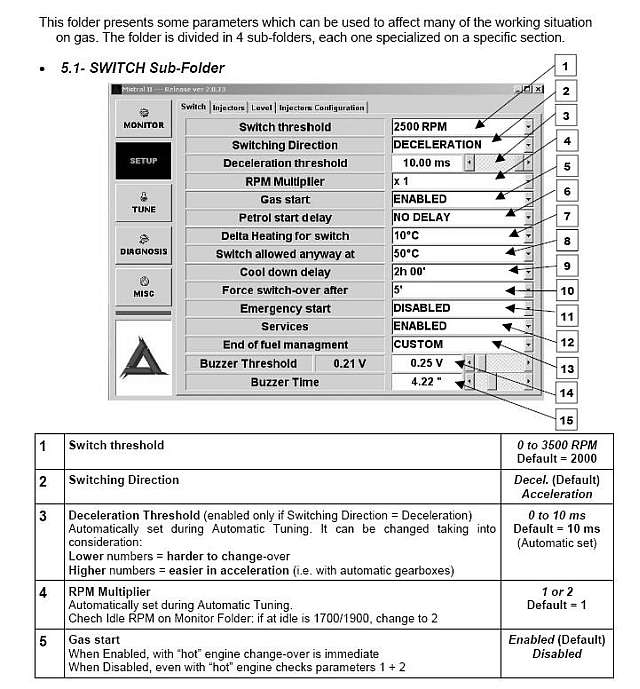

       เรื่อง วาว์ลปิดตอนปล่อยรถไหล อันนี้ไม่ได้สังเกตุครับ เดี๋ยวจะลองสังเกตุดูแล้วจะมาบอกอีกทีครับ ปกติตอนเช้า ๆ ผมจะ warm เครื่องยนต์ก่อนออกเดินทางเสมอด้วยน้ำมัน ซึ่งในตอนนั้นน้ำก็ร้อนได้ที่แล้ว ขาดแต่รอบเครื่องยังไม่ได้ เท่าที่จำได้รอบเครื่องที่จะตัดเข้าแก็สน่าจะอยู่ที่ 2000 กว่า ๆนะ เพราะร้านเค้าตั้งมาให้ ยังไม่ได้จูนใหม่ เพราะยังไม่มีสายจูน เลยต้องอาศัยเร่งเครื่องให้ได้รอบ แล้วก็ให้ตัดเข้าแก็สครับ
มีอีกเรื่อง (มาทีละเรื่อง แหะๆ) ในแผ่น CD ที่มากับกล่องของอุปกรณ์ของ autronic อะครับ เวลาจะเปิดอ่าน file manual ต่าง ๆ ที่เป็น PDF อะ มันถามหา key หรือ password อะครับ ไม่เข้าใจว่ามันจะใส่ password ไว้ทำไม และจะหา password ได้ที่ไหนอะครับ อยากอ่าน manual เพื่อจะทำให้เข้าใจเรื่องการจูนมากขึ้น ขอบคุณครับ

       แหะๆๆ password ไม่รู้เหมือนกัน อ่ะพี่ คู่มือเค้าให้มากับสายจูนอ่ะ พร้อม password อ่ะ
แนะนำว่า ถ้าเป็นเกียร์ออโต้ ถ้าร้อนได้ที่ แล้ว เข้าเกียร์ N เบิ้ลคันเร่งโลด
ถ้าอยู่ในเกียร์ D อาจจะเป็นยากนิดนึง ถ้าจะให้เร็วให้ไปแก้ที่ funtion ที่สามอ่ะ ค่ายิ่งเยอะยิ่งเปลี่ยนง่ายอ่ะ (ผมใช้ สี่กว่าอ่ะ)
ไม่แนะนำให้เปลี่ยน funtion ที่สอง เป็น accelerate อ่ะ เพราะว่า เวลาเปลี่ยนเป็นแก็สตอนเร่ง รถอาจจะไม่มีกำลังพอ (เนื่องจากแก็สยังเดินไม่เต็มที่) อาจทำให้วูบวาบได้ ยิ่งตอนขึ้นที่จอดรถด้วยอ่ะ เดี๋ยวอาจ มีเสียว
