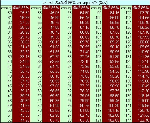

ถัง 58 ลิตร เติมเต็มที่ ได้เต็มไหม แล้วถ้าเติมตามขีด 85% จะได้กี่ลิตร
จาก จอม
พุธที่ , 12/7/2549
เวลา : 13:47
58.136.169.32
อ่านแล้ว = 652 ครั้ง
       ถัง 58 ลิตร เติมเต็มที่ ได้เต็มไหม แล้วถ้าเติมตามขีด 85% จะได้กี่ลิตร พอดี ไม่ได้สักเหตุ และเวลาเติมอยากได้ความรู้ว่าสมควรเติมให้เต็มสุดๆ ที่เลยขีด 85% ไป หรือเอาแค่ 85% ที่ขีดแดง แล้วทำไม ถังผมเติมยังไม่ถึง 85% เลย ตัดละ เห็นรถคันอื่นเขา พอมาที่ 85% ขีดแดงถังถึงจะตัด และเตือน งง แบบนี้ตั้งใหม่ได้ไหม ให้มันมาตัดที่ 85% ไม่ต้องดันแก๊สเข้าอีก

       49.3 ลิตร
 จาก ตู้ B14
 พฤหัสบดี, 13/7/2549
12:56
61.91.30.242
       ถังสหมิตร เติมมา 6 ครั้ง ตัดที่85%ทุกครั้ง
เขย่ารถแล้ว ยังเข้าได้อีก 2% totally around 48 lites.

       ตารางเทียบ
