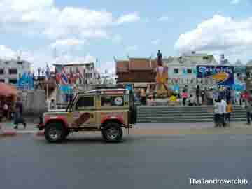

ลองไปติดตั้งที่เดี่ยวกับคุณ หนูโพธิสาร แนะนำมาแล้วครับ พี่ณรงค์ศักด์เป็นกันเองดีมาก ไม่ห่วงวิชาแต่อย่างใด ลองเข้าไปดูรูปได้ที่ http://www.thailandroverclub.com/tlrc-forum/forum_posts.asp?TID=1267&PN=1&TPN=1
ผมตุ๊ โต้รุ่ง เบอร์โทร 09-4506459 ครับ และต้องขอบคุณ คุณหนูโพธิสารมากเลยครับ ที่ได้ให้ข้อมูลที่เป็นประโยชน์ที่ดี ครับ
