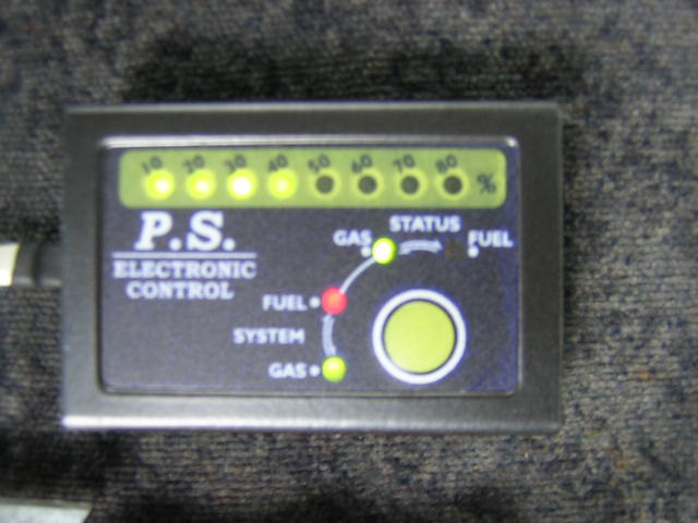

       มีปัญหาเรื่องเกจ์แก๊สครับ ใช้มัลติวาล์วของ FEMA เป็นเกจ์ตัวเล็กซื้อมาจากร้านพรศักดิ์แล้วนำมาต่อกับ AUTO SWITCH AUTRONIC AS 123 หลังจากต่อแล้ว ไฟบอกระดับแก๊สที่ AUTO SWITCH ขึ้นติด 4 ดวงตลอดเวลาไม่ตรงกับที่ถังแก๊สครับมีวิธีแก้ไขอย่างไรบ้างครับ

       เคยเป็นครับตอนที่ติดตั้งใหม่ๆ ผมใช้ Switch Auto ของ Autronic เหมียนกัน วิธีแก้ไขตอนที่ช่างเค้าทำให้
ผมคือ ให้สังเกตุดูสายที่ออกจากตัว Switch จะมีสีขาวสองเส้น (แต่ใช้งานอยู่เส้นเดียว) ให้สลับมาใช้สายสีขาวอีกเส้นครับ ช่างบอกว่าเค้าทำมาให้สองเส้นเพราะค่าความต้านทานแต่ละเส้นไม่เท่ากัน
ขึ้นอยู่กับรถแต่ละคัน ค่าที่เหมาะสมจะแตกต่างกันไป ของผมเปลี่ยนแล้วไฟขึ้นตรงเผง
ผมเองก็ไม่ค่อยมีความรู้ละเอียดครับ ยังไงลองสลับดู ผลเป็นไงช่วยบอกด้วยครับ

       เปลี่ยนเป็นเกจตัวนี้แทนครับ ตอนไปซื้อบอกเขาว่าเอาแบบมัลติวาล์ว สะใจไปเลยจากเดิม 4 ดวง กลายเป็น 8 ดวง เน้นกะคนขายว่าเอาแบบมัลติวาล์วด้วยนะคับ ไม่งั้นก็อาจจะผิดหวังได้

       Autronics อ่านค่าจากเกจวัด 0-90โอห์ม แต่อย่างของ Hana จะเป็น 110-3โอห์ม มันจะกลับกันอยู่ วิธีการสามารถทำได้โดยใช้ไฟ 12 Volt ที่ใช้เปิด Solinoid Valve ตรงถัง ต่อกับตัวต้านทาน(ต้องคิดนิดนึงครับ) ก่อนแล้วเข้าเกจวัดจะได้ค่ากลับมาเป็นจากน้อยไปมาก ลองดูจากคู่มือของ Multivalve ยี่ห้อนั้นๆ ครับว่าค่าความต้านทานเป็นอย่างไร ตัว FEMA ผมก็ไม่รู้ แต่จากอาการแล้ว น่าจะเหมือนกับ Hana ของผม
