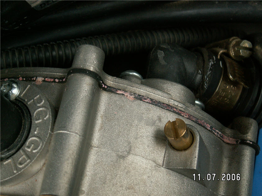

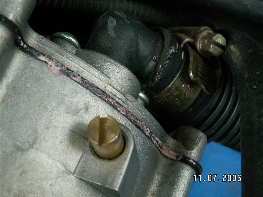

ติด gas มา 1 เดือน มีคราบตะกรันสีแดงของน้ำยาที่เติมหม้อน้ำออกมาบริเวณหม้อต้ม มีรูปครับ + มีเสียงเหมือนน้ำเดือดเวลาวิ่งรถมานาย ๆ

1. คราบตะกรันดังกล่าวเป็นปกติหรือไม่ ตอนนี้ผมได้เอาผ้าเช็ดออกไปแล้วรอดูว่าจะมีอีกหรือไม่
2. เวลาวิ่งทางไกลซัก 60 กม ขณะเปิดฝากระโปรงเพื่อระบายความร้อนได้ยินเสียงหึ่งที่หม้อต้มคล้ายน้ำเดือน ไม่ทราบว่าเป็นปกติหรือไม่

ติด gas มา 1 เดือน มีคราบตะกรันสีแดงของน้ำยาที่เติมหม้อน้ำออกมาบริเวณหม้อต้ม มีรูปครับ + มีเสียงเหมือนน้ำเดือดเวลาวิ่งรถมานาน ๆ
มีคำถามครับ
2. เวลาวิ่งทางไกลซัก 60 กม ขณะเปิดฝากระโปรงเพื่อระบายความร้อนได้ยินเสียงหึ่ง ๆ ที่หม้อต้มคล้ายน้ำเดือด ไม่ทราบว่าเป็นปกติหรือไม่

       สงสัย ซีลยาง ไม่ค่อยดี หม้อต้มของอะไรครับ ใหม่ หรือ มือสอง
ส่วนเสียงเดือดปุด ๆ ในหม้อต้ม เป็นปกติครับ น้ำแก๊ส มันเดือด เปลี่ยนสถานะเป็นไอ

       กลับไปเช็คที่อู่ที่ติดตั้งครับ ผมใช้หม้อเมจิกมีปัญหาน้ำซึมตรงขาหม้อต้มเหมือนกัน
ซ๊ลตรงขาหม้อต้มไม่ดี เปลี่ยนก็หาย คราบแดงเป็นคราบน้ำแน่นอน ผ้าหรือซีลในหม้อต้มคงมีปํญหา..... รีบเช็คครับอันตราย

       หม้อยี่ห้อไรคับ ซึมหลังอีกแระ

       voltran มือ1 ใช้มา 1 เดือนครับ

       ผมว่าหม้อต้มของคุณมีปัญหาครับ 1 ถ้าหม้อต้มใหม่แสดงว่าโรงงานเขาซีนมาไม่ดี 2 โดนย้อมแมวเอาหม้อมือสองมาบิ้วใหม่ 3 (ได้ข่าวมาว่า)มีบางบริษัทนำชิ้นส่วนเข้ามาประกอบเองที่บ้านเรา แล้วซีนไม่ดีหรือตรวจสอบไม่ดีครับ

       ผมควรของให้เขาเปลี่ยนไหมครับ

       คือหมายความว่าไม่ต้องซ่อมเปลี่ยนลูกใหม่ให้สบายใจกว่า

       ขันปอนเช็คความตึงโบลท์ฝาหลัง
