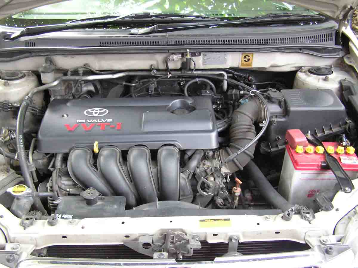

 จาก Gentleman007
 อังคาร, 25/7/2549
17:16
203.150.30.31
       Altis 1.8G ปี2002 ติดหัวฉีดของ AUTRONIC เมื่อวันที่ 15 กค.49 วิ่งมาได้ 700 กว่า กม.แล้ว ไม่มีปัญหาใดๆเข้ามากวนใจไม่ว่า engine alarm หรืออัตราเร่งที่เปลี่ยนไปครับ
 จาก Gentleman007
 อังคาร, 25/7/2549
17:18
203.150.30.31
       ขอโทษครับ ลืม resize รูปอ่ะ!
