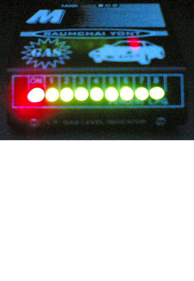

       ใช้ใช้ถังมัลติวาล์ว วาล์วยี่ห้อ FEMA เกย์แก๊สของรวมชัยยนต์ แบบที่มีไฟ LED 9 ดวง เติมแก๊สเติมถังไฟติด 1 ดวง ไม่ยอมติดทุกดวง ลองเอาสายสัญญาณแตะกับกราวด์ ไฟติดทุกดวง (แสดงว่าถ้าความต้านทาน ศูนย์ เกจย์จะติดทุกดวง) มีวิธีแก้ไขหรือไม่ ทราบว่าต้องมีการสลับนิดหน่อย แต่ทำไม่เป็น ท่านสมาชิกท่านใดทราบ กรุณาแนะนำด้วย

       ในภาพถ่ายตอนเอาสายสัญญาณแตะกราวด์
