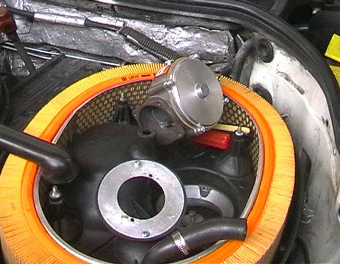

       ผมได้อ่านบทความต่างๆ เกี่ยวกับการติดตั้งแก๊สสำหรับเครื่องยนต์ K-JET (190E) แต่ยังไม่พบบทความเกี่ยวกับ ปัญหาของเครื่องยนต์ที่ตามมา หลังจากติดตั้งระบบแก๊ส เห็นแต่บทความของคุณวิวัฒน์ ที่บอกว่าเครื่อง K-JET สามารถติดแก๊สได้ ถ้าพี่ๆ เพื่อนๆ พบปัญหาด้านเครื่องยนต์ ช่วยแบ่งความรู้ให้ด้วย

       ผมใช้ 230E W124 1989 ติดแก๊สมาแล้ว 12 เดือน ปัญหาใหญ่คืออาการเบาดับ
ถ้าช่างติดตั้งเชี่ยวชาญ และมีประสบการณ์เรื่อง BENZ แล้ว จะแก้ปัญหาเหล่านี้ได้

       ผมก็ใช้ 230E ปี 89 เกียร์ธรรมดา
ติดตั้งใหม่ๆ เบาก็ดับ เปลี่ยนจากน้ำมันเป็นแก๊สกระชากแรงมาก
จูน 2-3 ครั้งก็ดีขึ้น แต่ยังไม่ดีเท่าที่ต้องการ
ใช้หม้อต้ม MAGIC แบบ FIX
หลังจากนั้นก็ขอความรู้จากช่างเบา
กลับมาปรับแต่งทีละเล็กทีละน้อย ค่อยๆขับไปวันต่อวัน
ปรับแต่งไปเรื่อยๆ (แต่งจูนนิดเดียวนะครับ อย่าให้มาก)
ปัจจุบัน เบาไม่ดับ อัตราเร่งดี(กว่าน้ำมัน) ความเร็วปลาย 170/ชม.
สิ้นเปลืองแก๊ส ในเมือง1.5บ./กม. นอกเมือง 1.20บ./กม.

       ระวังเรื่องแบ็คฟายไว้ครับ ตัวฝักบัวจะแตก หรือไม่ก็แขนตาชั่งจะหัก เบาหน่อยก็ท่อยางที่ต่อระหว่างฐานฝักบัวกับคอไอดีขาด หรือ หลุด
K-Jet ต้องจูนดี ๆหน่อย

       มั่นใจได้ครับ คุณNoom_190e ตัดสินใจเถอะ คุณท่าจีนใช้มาก่อนผม ซึ่งช่วงนั้นผมก็อ่านหาความรู้จากคุณท่าจีน จึงไปขอให้ช่างที่ชำนาญเบนซ์ติดตั้งให้เพราะกลัวปัญหาเรื่องหัวฝักบัวเหมือนกัน ขณะนี้มั่นใจว่าไม่เสียหายแน่ ในเวลาหนึ่งปี เชื่อว่าจะประหยัดเงินได้มากกว่าห้าหมื่นบาท เหลือเงินซ่อมแซมบำรุงรักษาเครื่องยนต์แน่นอน ถ้าหัวฝักบัวเสีย มีช่างซ่อมได้ ไม่ต้องซื้อใหม่ ตัวที่น่ากลัวว่าจะเสียก่อนคือสวิทช์ชิ่ง เพราะรถของพวกเรามีอายุกว่าสิบปีแล้ว เครื่องไฟฟ้าย่อมเสื่อมเป็นธรรมดา ราคาตัวเก่าหนึ่งหมื่นถึงหมื่นสอง ของผม 6 สูบ ไปอ่านพบในเวปของเบนซ์วัยรุ่นทำเครื่องพังฝาโก่ง ยกลงใช้เครื่องเจ แทน ประกาศขายสามหมื่นบาท ผมซื้อเตรียมไว้เป็นอะไหล่ ได้สวิทช์ชิ่ง ได้เกียร์ ได้เฟืองท้าย ถือว่าพอคุ้ม
เรื่องแบลคฯ ตามที่คุณใหม่แคมรีเตือน ก็ให้ระวังไว้ในเรื่องการจูนอย่าให้บางหวังประหยัดแก๊ส รถผมก็เคยแบลคฯ โชคดีแค่ไม่เป็นอะไร เหตุเพราะอ่านเรื่องของผู้อื่นมาก เขาใช้ กม.ละ 1.5 บาท ของผม 2 บาท จุนบางทำให้แบลคฯ มิกเซอร์ไม่ดีก็ทำให้แบลคฯ ใช้วาริเอเบิลฯก็แบลคได้ แต่จูนง่าย ผมซื้อมากทดลองดูแล้ว ดีกว่าฟิกซืมิกที่ขายตามท้องตลาดแน่นอน แต่ถ้าทำมิกเซอร์เองได้มาสูตรที่ผมเคยโพสไว้ อัตราเร่งตีนต้น ฟิกซ์ดีกว่า แต่เมื่อลอยตัวขึ้น2000 รอบแล้ว วาริฯ เร่งได้ลื่นดี
อาการเบาเครื่องยนต์ดับ ผมได้ทราบมาจากเพื่อนที่อยู่ในเวปนี้ได้โทร.คุยกัน ช่างบางคนอุดท่อมอเตอร์ไอเดิล ก็แก้ปัญหาได้ ช่างบางคนแกะกาวอีป๊อกซี่ที่ล๊อกตัวมอเตอร์ไอเดิลออกแล้วใช้ตัวแอลหกเหลี่ยมปรับไม่ให้มอเตอร์ไอเดิลปิดสนิท ก็แก้อาคารเบาดับได้เช่นกัน

       ขอขอบคุณ เพื่อน พี่มาก โดยเฉพาะคุณวิวัตน์ 124 ที่กรุณามาเล่าปัญหาให้ฟัง จริงๆแล้ว ผมพึ่งไปติดแก๊สมาได้ประมาณ 3-4 วัน แต่เพื่อนผมเขาบอกว่ารถรุ่นนี้ (K-JET) ติดแล้วมีปัญหาตามมามาก ทำให้ไม่สะบายใจ เลยมาถามผู้รู้ใน WEB นี้ดู
รถผมติด LAMDA Control และ AUTO SW (แก๊สไปน้ำมัน) ด้วย เนื่องจากไม่อยากไปปรับจูนแก๊สเอง หลังจากติดตั้งและใช้งานมา 3-4 วัน ยังไม่พบปัญหา นอกจากอาการสะดุกช่วงเปลี่ยนจากแก๊สไปเป็นน้ำมัน ไม่ทราบว่าแก้ไขอย่างไร ช่วยแนะนำด้วยนะครับ
ส่วนอาการ BACK FIRE ที่คุณ MAI_CAMRY พูดถึง ไม่ทราบว่ามีวิธีป้องกันอย่างไรครับ นอกจากอย่าจูนแก๊สให้บาง มีสาเหตุอื่นอีกหรือเปล่าครับ
