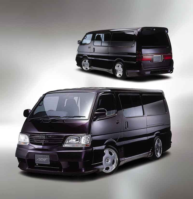

       ผมใส่ 32 มม จะใส่ใหญ่กว่านี้ได้ไหมคับ ตอนนี้วิ่งได้ประมาณ 160 รถเปล่าปิดแอร์ (น่าจะไหลไปได้อีกนะคับแต่ผมไม่แช่นานกลัวพัง) ไม่ได้เอาไว้ซิ่งนะคับ แต่บางครั้งต้องใช้ความเร็ว (รวมถึงบางอารมด้วยคับ เห็นรถเราเก่าชอบริบไฟไล่ แซงทางซ้ายได้ก้อไม่แซง) เห็นบางคนบอกวิ่งทางยาว 140-160 กัน เครื่องมันทนได้หรือคับ แล้วเครื่องตัวนี้ใส่มิ๊กกันที่ขนาดเท่าไรคับ
อ้อลืมบอกไป เป็นรถตู้ เฟืองท้าย 4.8 คับ

       รถสวยดีแฮะ
