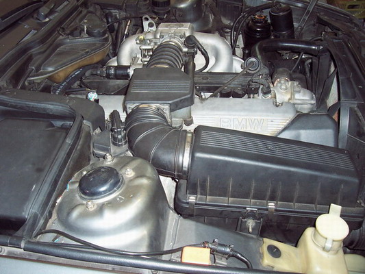

       คือใช้บีเอ็ม series 5 ปี 91 เพิ่งเปลี่ยนมาใช้แก๊สได้เดือนนึงแต่หลังจากติดแล้วปัญหาก็มีมาตามนี้ครับ
1. เครื่องสั่นแบบว่าสะอึกเหมือนขี่ม้าเลย ไปหาช่างที่ทำบีเอ็มเค้าเอาเครื่องตรวจมันบอกว่า airflow เสียแต่ทำไมมาเสียตอนใช้แก๊สล่ะครับเพราะใช้น้ำมันมาก็ไม่เห็นมีปัญหาอะไรเลย
2. หน้าปัดรวน คือเมื่อก่อนไป abs ไม่เคยขึ้น coolant level ก็ไม่เคยขึ้นตอนนี้มันขึ้นตลอดไปหาช่างเค้ว่าเซนเซอร์เสีย
3. ไปเกียร์ที่โชว์หน้าปัดมันเดี๋ยวก็ขึ้นเดี๋ยวก็ไม่ขึ้น พอไม่ขึ้นโชว์ก็เร่งไม่ได้เลยอันนี้ไม่รู้สาเหตุแต่เมื่อก่อนไม่เห็นจะเป็นเลย
คือปัญหาที่เกิดตอนนี้ก็เท่านี้น่ะครับอ้อเวลาเครื่องสั่นจะสั่นตอนใช้น้ำมันตอนสตาร์ทน่ะครับพอตัดแก๊สก็ไม่เป็นส่วนหน้าปัดรวนกับเรื่องเกียร์นั้นเป็นตลอดส่วนอัตราการกินน้ำมันนั้นปรกติครับ
ใครรู้วิธีแก้ไขหรือว่ามีช่างที่พอจะแก้ไขตรงนี้ได้บอกด้วยครับ

       1 เกิดแบคไฟว์ ทำให้แอร์โฟร์พัง (หากใช้gasวิ่งได้ปรกติ) ของมือ2 ประมาณ 4-5พันบาท
2 เซ็นเซอร์ที่ล้อสกปรกหรือปั้มABSเสีย(ซ่อมได้)
3 ระวังเกียร์จะพัง สาเหตุจากส่วนผสมเชื้อเพลิงไม่ถูกต้อง
ถอดมิกเซอร์ออกหาวาริเอเบิลมาใส่แทน วิธีนี้ง่ายสุดแล้ว หรือไม่ก็ เล่นหัวฉีด
ไปเลย

       อาการของคุณอาราเร่เหมือนผมเป๊ะเลยครับ ผมอ่านของคุณนึกถึงของผมเลย แต่ผมไม่รู้ว่ามันเกิดจากอะไร เพราะผมซื้อรถ BMW E34 มา 3 วัน ผมก็เอาไปติดแก๊สเลย ก็ไม่รู้ว่าก่อนหน้านี้มันเป็นอยู่แล้ว หรือมาเป็นตอนติดแก๊ส Coolant Level ขึ้น Trans Programe ขึ้น พอขึ้นอาการเหมือนคุณเลย ไฟบอกตำแหน่งเกียร์ดับหมด รถเร่งไม่ขึ้น เกีเกียร์ไม่เปลี่ยน เลยเอาไปให้ร้านซ่อม BMW ดู ปรากฎว่า Thorttel Sensor ลิ้นผีเสี้อเสีย , sensor ลูกลอยหม้อน้ำเสีย ก็เลยเปลี่ยนซะ + กับเปลี่ยนหัวเทียน เปลี่ยนถ่ายน้ำมันของเหลวต่างๆทั้งหมด พอกลับมาอาการก็ดีขึ้น ไม่มี Code coolant level ขึ้นอีก แต่ Trans Program ยังขึ้นอยู่ที่บอร์ดในบางครั้ง บวกกับมีปัญหาใหม่มาเพิ่มอีก คืออาการ back fire ตอนนี้เซ็งสุดๆ เพราะ back fire ที ท่อหายใจด้านล่างท่อไอดี หลุดหักออกมาเลย โดนไปหลายตัวแล้ว เปลี่ยนค่อนข้างยากเพราะอยู่ด้านล่างท่อร่วมไอดี เปลี่ยนไปหลายตัวแล้ว ทั้งที่เจาะตัวกัน back fire แล้ว แต่ก็ยังหลุดอยู่ดี
ไอ้ช่างติดแก็สก็บอกว่าแต่ก่อนไม่เห็น bACK FIRE แต่พอไปทำเครื่อง (แค่เปลี่ยนหัวเทียนเนี๊ยะนะ) ก็เป็น มันโบ๊ยว่า back fire น้ำมันมั้ง ไม่เกี่ยวกับแก๊ส
ตอนนี้ถอดชุด Variable ออกหมดแล้ว เอาท่อเดิมใส่ใช้น้ำมันไปเลย ดูซิว่ามัน back fire น้ำมันได้ด้วย จริงเหรือเปล่า ให้มันรู้ไปเลย ลองใช้น้ำมันดูซักพัก จะได้รู้ด้วยว่า ไอ้ Trans program ที่ขึ้นนี่มันมาจากกาติดแก๊สด้วยเหรือเปล่า
* อาการสั่นตอนใช้น้ำมันเคยสงสัยว่า airflow พังแต่อีกสาเหตุหนึ่งเกิดได้จากท่อแวคต่างๆที่ต่ออยู่กับคอไอดีหลวม+รั่วด้วยลองเช็คดู
* ขอตอบอาการ abs ลองดูว่าขึ้นตอนสตาร์ตหรือขึ้นตอนวิ่งถ้าติดเครื่องปุ๊บขึ้นเลยลองดูที่ชุดปั๊มหรือง่ายๆเลยช่างอาจะจจะพลาดไปตัดโดนไฟเลี้ยงกล่อง abs แต่ถ้าขึ้นตอนวิ่งเซนเซอร์มีปัญหาซึ่งตัวนี้มันจะทนมากให้เช็คตัว connector ตรงล้ออาจจะหลุดหรืออายุยางของ connector นานขนาดนี้อาจจะแตกหักทัให้สายสองเส้นชนกัน
ผมพิมพ์ไม่ค่อยเก่งนะครับแต่พอให้คำแนะนำได้โทรมา 016275017
ผมเคยใช้ M50 เกียร์ธรรมดาติดแก๊สตั้งแต่นำมันอยู่มี่ 20บาท ก็เจอจามทุกครั้งที่สตาร์ทจนทำใจยอมรับได้แล้ว ตอนนี้ยกเครื่องลงกองไว้ที่บ้านวาง 2J ไปแล้วครับเผื่อใครกำลังมองหาอะไหล่

       backfire ในท่อไอดี เกิดจากการจุนน้ำมัน หรือแก็ส บางไปครับ
