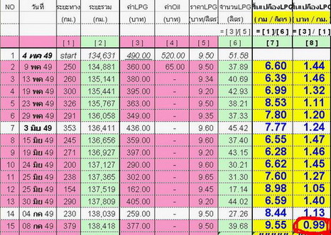

ใช้ city เครื่อง hyper 1500 cc ติดแบบ fix mix มากินแก๊ส 1.5 บาทต่อลิตร นี้ปกติหรือเปล่าครับ

       ใช้ city เครื่อง hyper 1500 cc ติดแบบ fix mix มากินแก๊ส 1.5 บาทต่อลิตร นี้ปกติหรือเปล่าครับ ผมวิ่งแต่ในกรุงเทพครับ

       เขียนผิดนิดหน่อยคับ กินแก๊ส 1.5บาทต่อระยะทาง1กิโลเมตรครับ

       เวลาเทียบอัตราสิ้นเปลือง ผมว่า คิดเป็น กิโลเมตร/ลิตร น่าจะดีที่สุด ไม่มีผลเรื่องราคาเชื้อเพลิงมาเกี่ยวข้อง
แล้วเอาอัตราสิ้นเปลืองของแก๊สไปเทียบกันน้ำมัน ตัวเลขของแก๊ส น่าจะต่ำกว่าน้ำมัน เท่าที่อ่านพบในเวป เค้าว่ากันว่า ประมาณ 20 %

       ผมว่าก็ปกติ ดีนะครับ
ขึ้นอยู่กับการ ปรับจูน

       คุณ LPG_GPS10 ได้ Program คำนวณมาจากไหนครับ ขอ Soft file หน่อยครับ

       ผมว่าน่าจะผิดปกตินะครับ ผมก็เครื่อง 1500 honda city เหมือนกัน วิ่งในเมือง รถติด ๆๆ เนี้ย ยังไม่เคยเกิน 1.10 บาทต่อโล (ลิตรละ 9.60) ส่วนมากจะอยู่ที่ 1 บาทต่อโล
น่าจะปรับจูนอีกครั้งนะครับ
ปล. ผมติด Fixmix lamda

       รถผมตอนนี้ 8.30 km./L (วิ่งแก๊สได้ 5000 กว่าโล) เฉลี่ยตอนนี้ 1.16 บาทต่อkm. (วันนั้นบอกคุณ E car ปทุม ไป 1.80 จำผิดครับ) ขับในกทม.

       honda city น่าจะใกล้เคียงกับ toyota soluna ของผมกินที่โลละประมาณ 80 สต ที่ราคาลิตรละ 9.60 บาท
