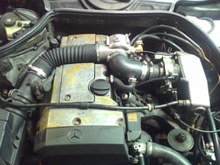

C220 ติดแก้ส แบบหัวฉีด หรือ แลมด้า ของ autronic อย่างไหนดีกว่าครับ
จาก กด
จันทร์ที่ , 10/7/2549
เวลา : 19:25
210.203.170.77
อ่านแล้ว = 1115 ครั้ง
       คือไม่อยากมีปัญหา เบาดับ อย่างที่อ่านๆ นะครับ จะยอมเสียตังแพงใช้ หัวฉีด(ไม่ต้องยุ่งเรื่องหม้อต้ม) หรือแค่ แลมด้าคอนโทรล ก็พอครับ ตอนนี้ดูๆไว้ของ autronic แล้วหม้อต้มต้องมียี่ห้อไหนเฉพาะเจาะจงหรือเปล่าครับ

       หัวฉ๊ดครับ

       Lamda autronic ก้อเหลือเฟือแล้วครับ

       ของผม E220 เครื่องเดียวกันกับคุณเพิ่งไปติดมาใช้ระบบ Variable วิ่งใกล้เคียงน้ำมันเลย

       ผมติดระบบ Fix Mixer มา ใช้งานได้ดีปกติ อัตราเร่งเทียบเท่าน้ำมัน
ติดมา2อาทิตย์ วิ่งไป1,600km ยังไม่มีปัญหาอะไรเลย
อัตราการบริโภค ในเมืองเฉลี่ย 6.7km/l ต่างจังหวัดได้ 9.4km/l
โดยรวมก็พอใจมากครับ
