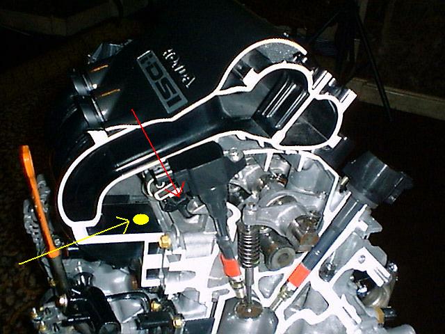

       รู้สึกรถของคุณบอยจะเป็น city IDSI ไม่ใช้ VTEC เหมือนของผม แต่ตอนที่ช่างทำรถของผมก็มี city IDSI มาทำอยู่ก่อนหน้าและเจาะเหมือนของคุณบอยครับ และมีอาการแบบเดียวกันกับคุณบอยนะครับ ช่างได้ทำการแก้ไขโดยเจาะช่องหัวฉีดใหม่ที่ตัวเครื่องยนต์ เหมือนของผมที่เจาะหัวฉีดแก็สที่ตัวเครื่องยนต์
รถ city ถ้าติดหัวฉีดที่ท่อไอดี ระยะห่างจากจุดที่ปล่อยแก็สเข้าไปที่กระบอกสูบจะมีระยะห่างมาก เพราะจะมีแผ่นมาเสริมกันระหว่างตัวเครื่องกับท่อไอดีอีกชั้นหนึ่ง (แผ่นเสริม+ท่อยางถึงหัวฉีดระยะก็จะเกิน 10 ซม. ซึ่งจะเกินระยะที่ autronic กำหนด) รถผมที่เจาะมาช่างที่ทำได้ทำการเจาะที่ตัวเครื่องยนต์เลยนะครับเจาะรูใกล้ๆ กับหัวฉีดน้ำมันนะครับ ทำให้ฉีดแก็สได้ใกล้กระบอกสูบมากที่สุด
เครื่องยนต์ IDSI ไม่มีวาวแปรผัน ทำให้เวลาเร่งเครื่องแล้วเครื่องต้องการอากาศมากๆ ทำให้เครื่องไม่มีกำลัง ขณะเดียวกันคุณอาจ set ให้จ่ายแก็สมากในช่วงที่รอบสูงแต่เครื่องได้รับอากาศน้อยไปทำให้ส่วนผสมไม่พอดี แต่ถ้าเป็นเครื่องยนต์ VTEC จะมีวาวแปรผัน เมื่อเราเร่งเครื่อง ECU ของรถจะทำการสั่งให้เปิดวาวกว้างมากขึ้นกว่าเดิมเพื่อรับอากาศมากขึ้นทำให้เครื่องยนต์มีกำลังมากแม้จะเป็นรอบสูงหรือรอบต่ำ

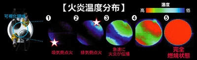

อีกอย่างหนึ่งหัวเทียนของเครื่อง IDSI จะมีอยู่ 2 หัวต่อ 1 สูบเวลาจุดระเบิดจะไม่ได้จุดทั้ง 2 หัวเทียนพร้อมกันแต่จะจุดที่ละหัว แต่เครื่อง VTEC จะมี 1 หัวเทียนต่อ 1 สูบ

       รูปนี้ลูกศรสีเหลืองคือจุที่คุณเจาะเอาให้ฉีดแก็สเข้า ลูกศรสีแดงคือหัวฉีดน้ำมัน จะเห็นว่ามีระยะห่างจากกันมาก และยิ่งถ้าเราต้องต่อท่อยางจากหัวฉีดมาถึงจุดที่เจาะทำให้ระยะห่างมีมากขึ้นไปอีก

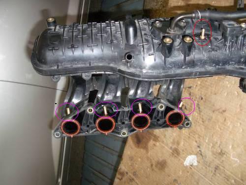

       รูปนี้จะเห็นช่องที่หัวฉีดน้ำมันฉีดน้ำมันเข้ากระบอกสูบ แต่จะไม่เห็นจุดที่เราเจาะเอาแก็สเข้ามานะครับเพราะต้องห่างออกไปอีกนะครับ

       รูปนี้จะให้เห็นการจุดระเบิดของแต่ละหัวเทียนของเครื่อง IDSI ซึ่งจะจุดไม่พร้อมกันนะครับเพื่อให้การเผ่าไหมสมบูรณ์

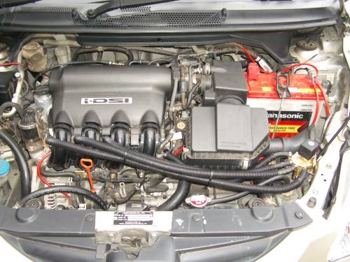

       อันนี้รูปรถคุณบอยที่เคย post ในกระทู้ของผม

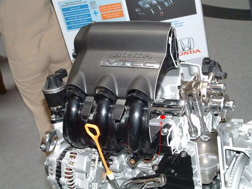

       จุดสีแดงคือจุดที่ช่างเจาะใส่ให้ฉีดแก็สของรถผมครับจะเห็นว่าอยู่ใกล้หัวฉีดน้ำมันเลยนะครับ

       สำหรับผมนะครับที่ช่างเจาะรูที่ท่อไอดีของรถคุณบอยคิดว่าใช้ได้นะครับแต่ต้อง tune ใหม่นะครับ เพราะเคยเห็นในคู่มือของ autronic เข้าเอารถ honda jazz IDSI มาติดนะครับและก็เจาะที่ท่อไอดีเหมือนกับของคุณบอยนะครับ
ผมว่าน่าจะให้ช่างทำการ tune ในหน้า map adject โดยเหยียบคันเร่งให้ได้รอบ 1000 รอบแล้วค้างไว้ และจับครับรู้สึกของเครื่องยนต์ตอนที่ทำงานด้วยน้ำมันนะครับว่าเป็นอย่างไร แล้วก็เปลี่ยนไปเป็นแก็สและปรับที่ map adject + - ทำให้การทำงานของเครื่องยนต์ตอนใช้แก็สเหมือนกับน้ำมันนะครับ
แล้วก็เริ่มทำใหม่โดยทำที่รอบ 1500 คงที่ กดปุ่มสลับน้ำมันกับแก็สจับความรู้สึกว่าต้องไม่ต่างกันนะครับ
แล้วก็เริ่มทำใหม่โดยทำที่รอบ 2000 คงที่ สลับน้ำมันกับแก็สจับความรู้สึกว่าต้องไม่ต่างกันนะครับ
แล้วก็เริ่มทำใหม่โดยทำที่รอบ 2500 คงที่ สลับน้ำมันกับแก็สจับความรู้สึกว่าต้องไม่ต่างกันนะครับ
แล้วก็เริ่มทำใหม่โดยทำที่รอบ 3000 คงที่ สลับน้ำมันกับแก็สจับความรู้สึกว่าต้องไม่ต่างกันนะครับ
แล้วก็เริ่มทำใหม่โดยทำที่รอบ 3500 คงที่ สลับน้ำมันกับแก็สจับความรู้สึกว่าต้องไม่ต่างกันนะครับ
แล้วก็เริ่มทำใหม่โดยทำที่รอบ 4000 คงที่ สลับน้ำมันกับแก็สจับความรู้สึกว่าต้องไม่ต่างกันนะครับ
แล้วก็เริ่มทำใหม่โดยทำที่รอบ 4500 คงที่ สลับน้ำมันกับแก็สจับความรู้สึกว่าต้องไม่ต่างกันนะครับ
แล้วก็เริ่มทำใหม่โดยทำที่รอบ 5000 คงที่ สลับน้ำมันกับแก็สจับความรู้สึกว่าต้องไม่ต่างกันนะครับ
คิดว่าน่าจะหายนะครับสำหรับอาการต่างๆ

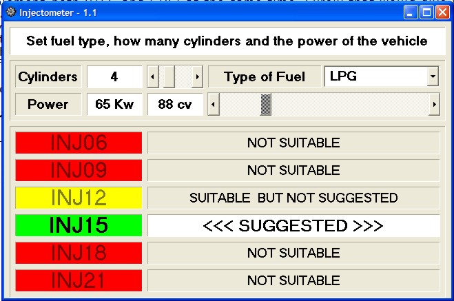

       ถึงตอนนี้ผมยังไม่ทราบเลยว่า รถคุณบอยติดหัวฉีดเบอร์อะไรแต่ผมทดลองใช้โปรแกรมของ autronic คำนวณ ขนาดหัวฉีดดูนะครับ city idsi ควรจะติดหัวฉีดเบอร์ 15 ตามรูปนะครับ

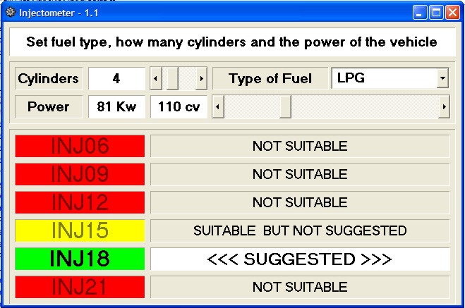

       รูปนี้สำหรับ city vtec จะต้องใช้หัวฉีดแก็สเบอร์ 18 ครับ

       ของผมเบอร์ 18 ครับ ( ขอบคุณทุกๆ ท่าน นะครับโดยเฉพาะ คุณ dingazzz )

       คุณบอยลองถามร้านหาหัวฉีดเบอร์ 15 มาเปลี่ยนได้จะดีมากนะครับ แต่ถ้าไม่ได้คงต้องทำ map adject ให้จ่ายแก็สน้อยลงนะครับ
